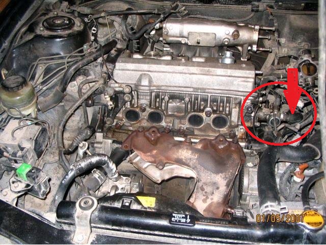

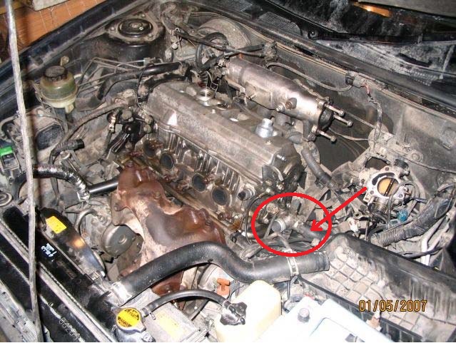

Привет всем, спасайте :( больше некому.

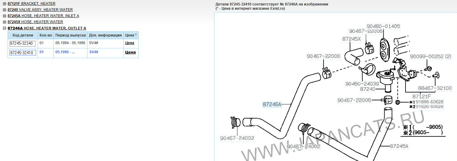

В патрубке указанном на фото 1 и 2 стрелкой, появилась дырочка. Решил его заменить полез искать в каталог и впал в ступор, во первых не могу понять что это за патрубок и для чего он, + немогу найти его на схеме двигателя в разделе Двигатель (РАДИАТОР И ПАТРУБКИ). Да и сама железка на схеме рисунок 3 (у меня такая-же как на фото точь в точь) имеет совсем другую форму.
Соответственно что это за патрубок, где его найти в каталоге, и почему металлический патрубок (Судя по экзисту "патрубок водяной выпускной") на схеме совсем другой формы нежели у меня в машине?
Спс кто осилил.
З.Ы. Нашел подобную штуку как у меня рисунок 4, но почему то на 3S-FE T. IPSUMа.
Комментарий к файлу: Прохудившийся шланг.
11.jpg [ 146.22 КБ | Просмотров: 1277 ]
Комментарий к файлу: Прохудившийся шланг 2.
12.jpg [ 144.16 КБ | Просмотров: 1277 ]
Комментарий к файлу: Патрубок водяной выпускной совсем другой формы чем у меня.
13.jpg [ 47.42 КБ | Просмотров: 1277 ]

Это патрубок на радиатор печки в салоне 87245-32460
Добавлено спустя 2 минуты 56 секунд:
артикул для 50-й висты.... смотреть раздел кондиционирование и обогрев. патрубки

это выпускной патрубок. Штуцеры возможно менялись с годами выпуска...ИМХО не критично куда трубка смотрит, назад или вбок.
на ипсумах тоже 3S стоит, но скорее всего патрубок отличается формой изгиба и длиной...это надо проверять на месте.

Ребята спасибо, благодаря вам нашел. 87245-32410.
