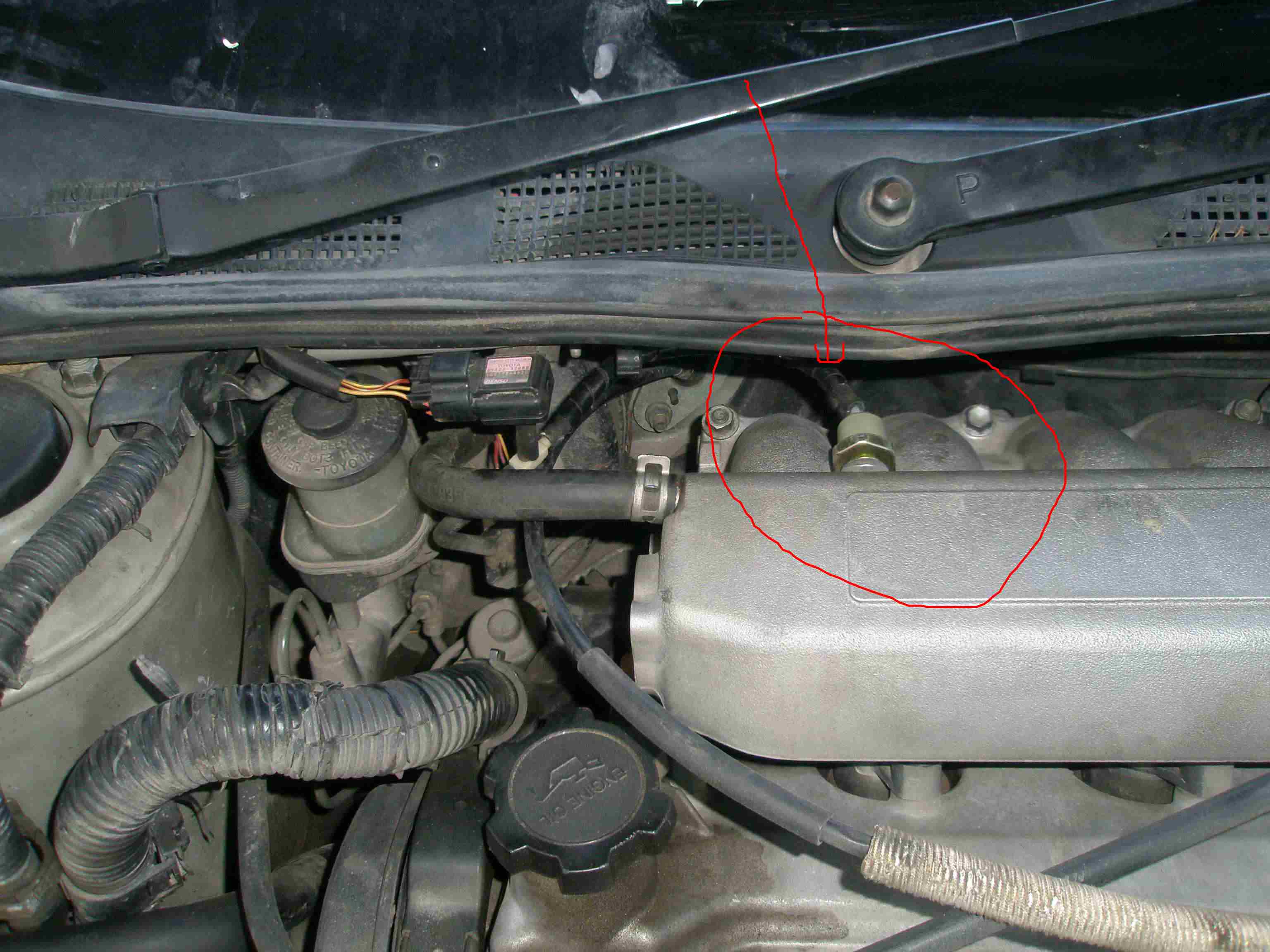

Было почти так-же как у тебя - после кап ремонта проехол около 5000км. и надо было поехать в другой город доехал и на первом-же перекрестке заглох - завел нормально - на следующем такаежа песня - кое как добрался до места холостых нет - заводится на пару сек и глохнет, полез под капот и довай все трогать и одит из шлангов оказался у меня в руках- испугался что делать -то пошел в магаз за жевачкой прилепил на место и о чюдо все стало нормально и на скорости перестало потдергивать - по приезду посадил на сухую сварку Уже 4 день полет нормальный
Может у тебя тоже отломился секелек - с виду неболо видно что он отломан
