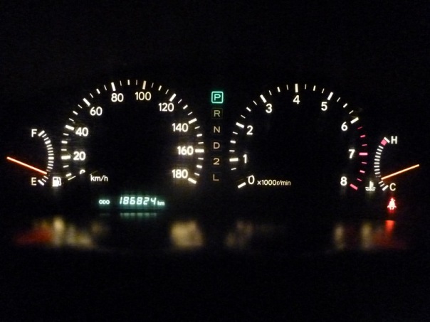

Ребята подскажите,Vista sv41, негорят стрелки тахометра и спидометра,разобрал панель,менял лампы местами,проверял рабочими лампами,а стрелки спидометра и тахометра так и не горят.
x_4733fe92.jpg [ 55.37 КБ | Просмотров: 9130 ]
