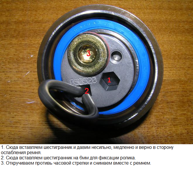

Натяжной ролик снять несложно приложил картинку.
Про зазоры в клапанах очень хорошо написано в книге, главное перед снятием распредов незабудь вкрутить технологический болт в шестерню в книге про это тоже есть.

по грм поменяно все что ты перечислил 20 тыщ назад. шатунные болты брать новые по каталогу или какие то другие поискать? говорят они плохого качества поэтому и отрываются. нн хочется поиметь кулак после миникапиталки. натяжной ролик получается задает натяг ремню грм а сам рн на чем сидит? про муфту: народ пишет что иногда она гремит. точнее та шестерня на впускном распреде. вот и думаю..
