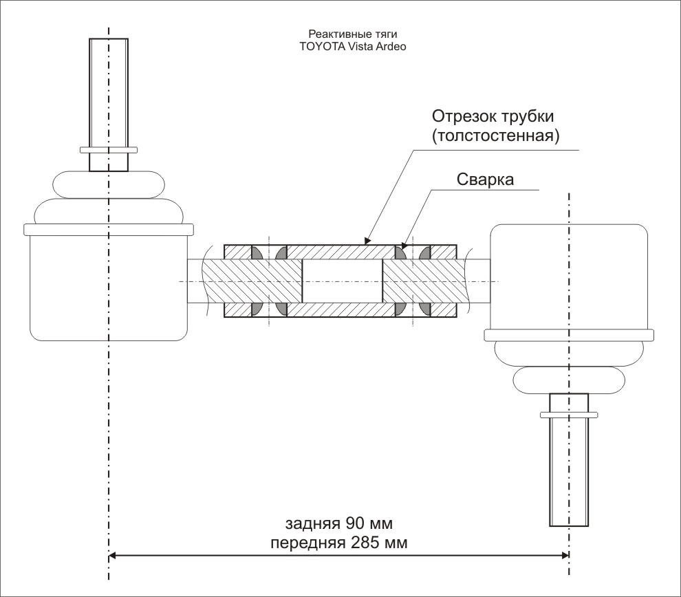

В свое время менял реактивные тяги (все).
Оригиналы решил не заказывать. Кто то из товарищей подсказал способ выхода из положения.
Приобрел «яйца» от какой то HUNDAI. На вид добротные. Разрезал их.
Подобрал трубку, желательно толстостенную. Высверлил отверстия и через них приварил половинки тяги предварительно выставив размер между осями и развернув в противоположные стороны.
Вот изобразил.

Тяги обошлись на тот момент (2006г) 400 руб, оригиналы стоили 1200 р., только передние. И надо было быстро.
До сих пор не беспокоят.

Такой конструкцией тоже раньше пользовался,только нарезал резьбу на отрезанной тяге и во втулке и все это контрогаелось.В былые времена с запчастями были проблемы,на разборке брал любые тяги Тойотовские и таким образом переделывалось.

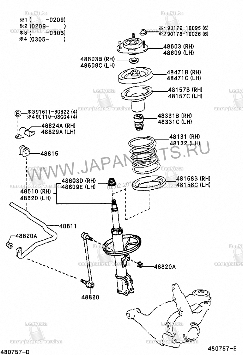

так уточните пожалуста - это стойки стабилизатора? или тяги всётки? помоему мы на разных наречиях общаемся...
если это деталь под №48820 - то это стойкак переднего стабилизатора (линки, яйца)
123.jpg [ 526.59 КБ | Просмотров: 7128 ]
 Заголовок сообщения: Re: самодельные передние реактивные тяги(яйца)
СообщениеДобавлено: 02 фев 2012, 20:57
Сообщения: 434
Откуда: САМАРА
Репутация: 79
Правильно стойки стабилизатора (это по научному), в простонародии тяги, яйца, линки, главное что бы мы понимали о чем говорим.
