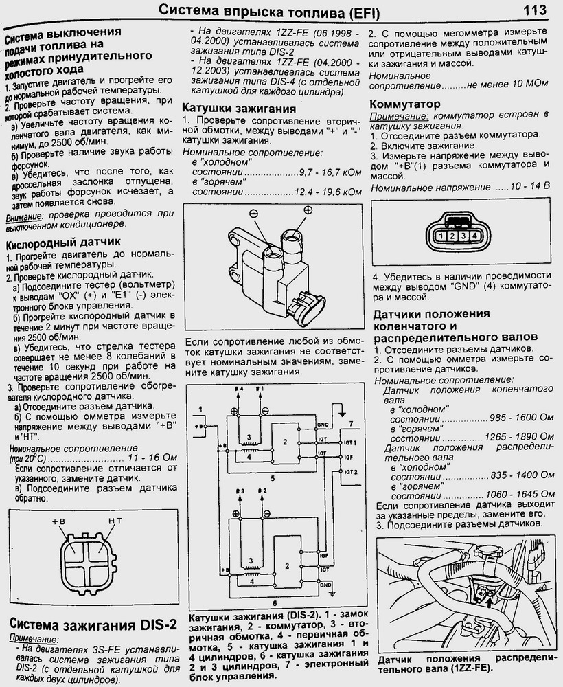

топливо есть, бензонасос работает, компьютер выдает ошибку "№14" (система зажигания) свечи новые, аккумулятор крутит бодро,
 Заголовок сообщения: Re: пропала искра
СообщениеДобавлено: 02 фев 2012, 06:20
14--- Р1300 + Система зажигания (№1, 4)....этот код указывает на катушку 1 и 4 провода. Надо ее проверить....ща поищу в книге вольтаж.
...вот скан:
PS: как вариант, может нет массы на двигателе....закис, окис провод на массе?!
Комментарий к файлу: Проверка катушки DIS2
Катушки зажигания.jpg [ 343.65 КБ | Просмотров: 8554 ]

большое спасибо всем кто откликнулся на мою проблему.Но прошу прощения за мою тупость, просто когда я решил выплюнуть бензин из цилиндров, выдернул реле ig2 вместо реле насоса вот искра и пропала.
ну сам виноват!
