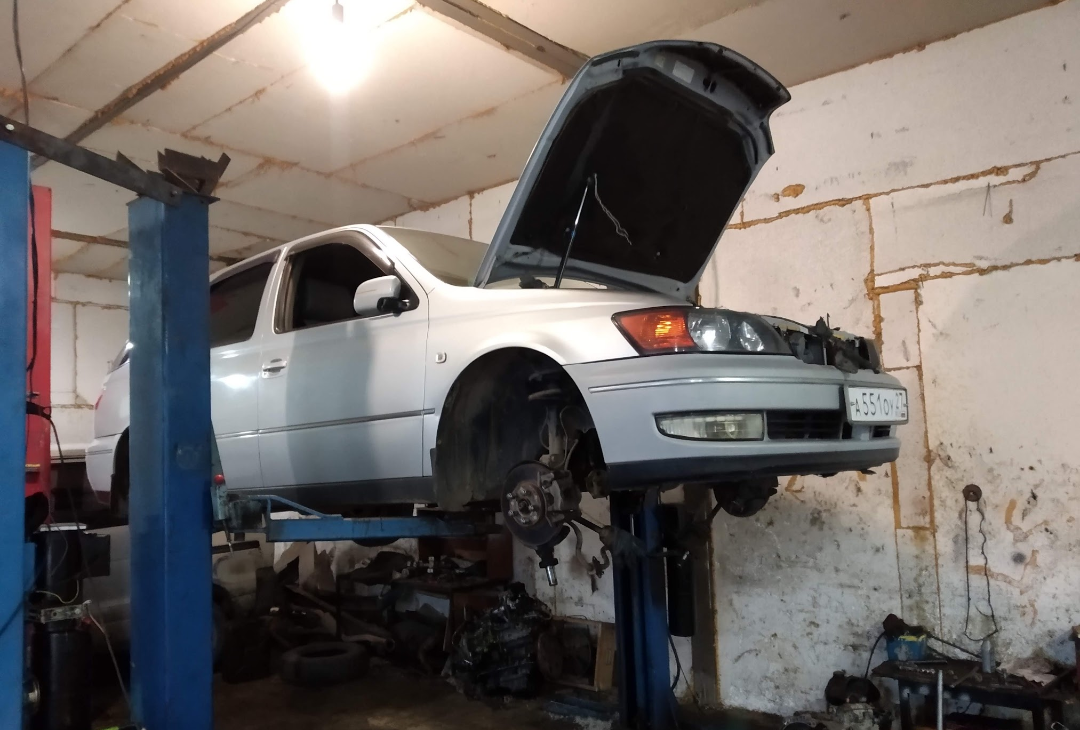

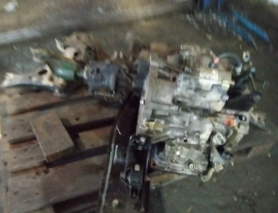

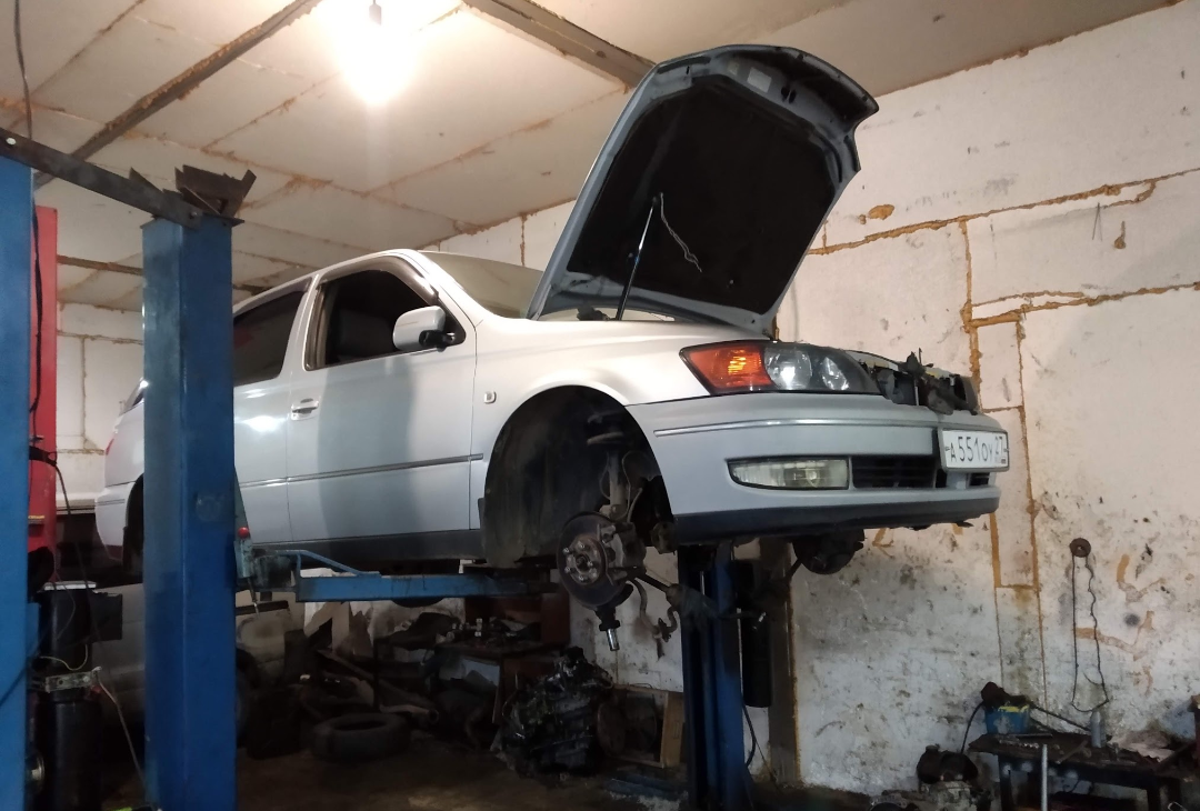

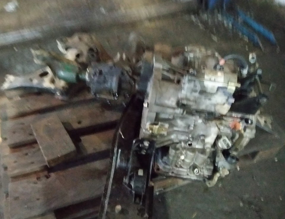

Ну то-есть всё встало, подключил, ни в чём проблем не возникло? Я собираюсь за место 03А, поставить 01А, потому что нет другой в наличии...
 Заголовок сообщения: Re: Замена АКПП U240F, варианты маркировки и их отличие.
СообщениеДобавлено: 01 апр 2023, 16:33
Сообщения: 456
Откуда: хабаровск
Репутация: 438
Да, всё болт он ,менялось 9 лет назад,менял сам своими руками .была u240f-03a, поставил u240f-01a, очень сложно там подлазить, опустил на подрамнике двигатель с коробкой,из под машины выдернул поменял и обратно засунул, знакомый предоставил подъёмник на денёк.
Screenshot_20230401-193714~2.png [ 823.74 КБ | Просмотров: 9538 ]
Screenshot_20230401-193544~3.png [ 828.85 КБ | Просмотров: 9528 ]
Последний раз редактировалось сам 01 апр 2023, 20:32, всего редактировалось 1 раз.
