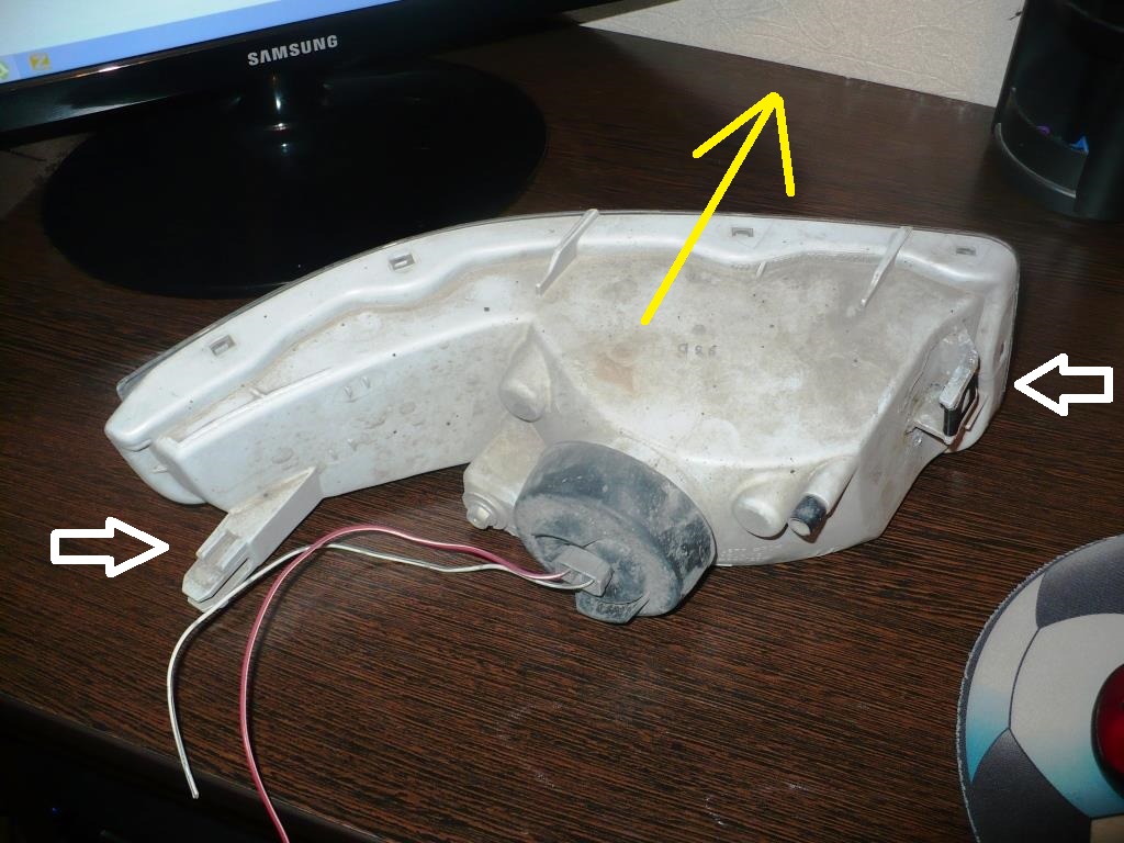

Репутация: 2026
Дорестайл.
Противотуманка крепится справа болтиком на 10, слева защелка и выдвигается вперед.
Для правой всё наоборот.
Снимаешь либо как сказали защиту снизу, либо сам бампер.
P1030948.JPG [ 211.37 КБ | Просмотров: 5595 ]

553 писал(а):
Дорестайл.
Спасибо за фото и объяснение!!!! А вот еще про защиту поподробнее пожалуйста!) а-то у меня правая под крыла почти вхлам, снизу вообще ничего(((( весь движок в грязи((( как эта защита хоть выглядет? Понимаю что не в этой теме, поэтому ответьте пожалуйста в личку или ссылкой)))
