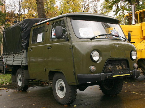

А точнее УАЗ 39094 грузопассажирский (5 мест+кузов тентованный).
Фермер в народе...

на вид совсем еще нечего, приличный! и не скажешь, что этому российскому авто 11 лет! Газель 2 года - кузов в ржавчине! если не секрет - фермер по чем?

Да на фото похоже новый.

Да, извините, это примерную фотку кинул, чтоб представление имели.
Его беру за 100т.р.
