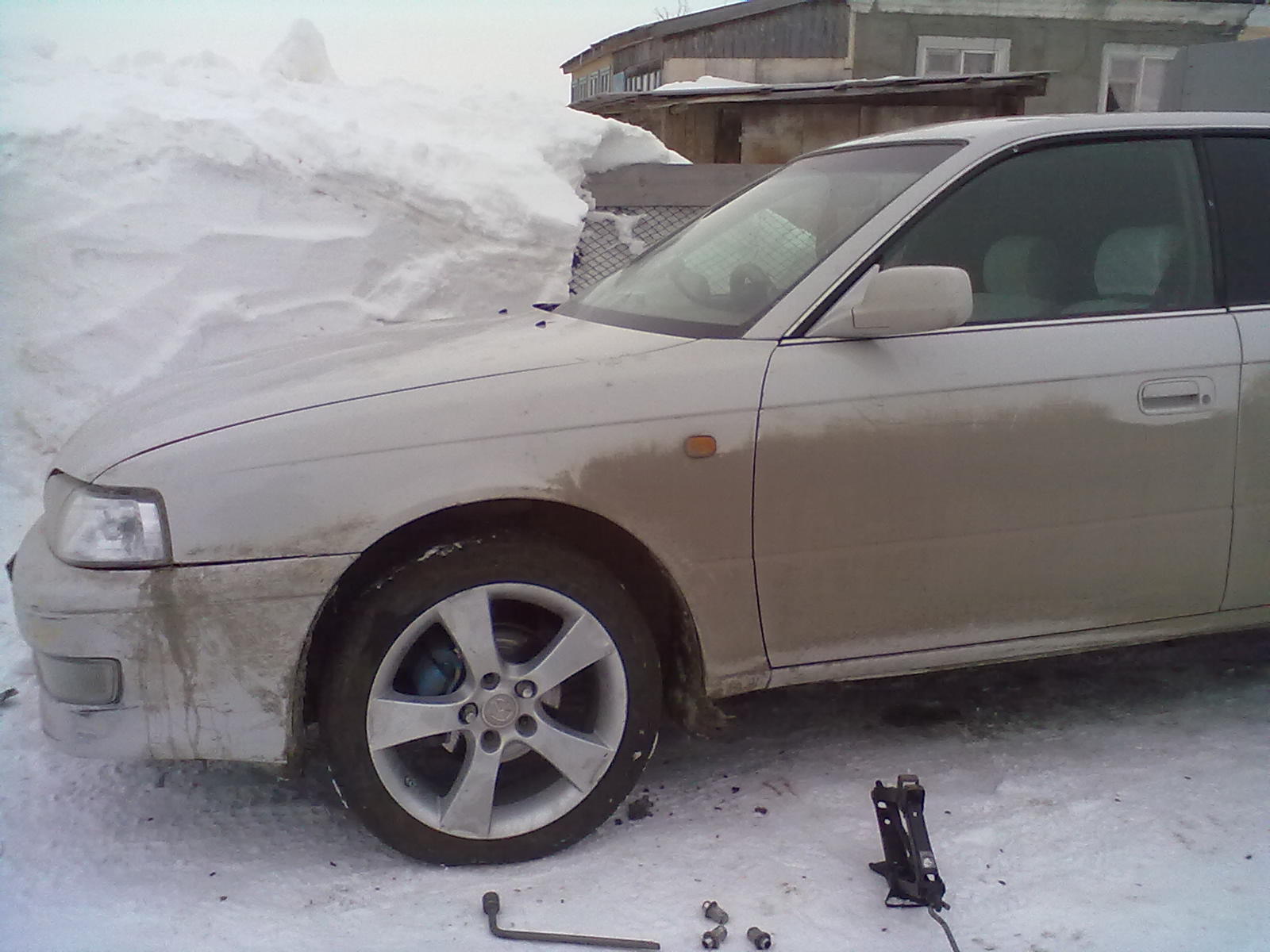

привет всем.купил себе катки на 17,только вот два балона 205/50,а два 215/50.можно так ставить на 4wd
Нельзя,т.к. наружный диаметр разный!

а почему?тут же не постоянный полный привод
Добавлено спустя 51 минуту 9 секунд:
есть еще два балона 215/45
17032012084.jpg [ 169.04 КБ | Просмотров: 28543 ]
Это 17"??

нельзя разный диаметр, т.к. "устанет" диференциал межосевой и вяскомуфта (в случае с акпп).
