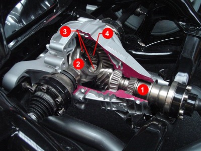

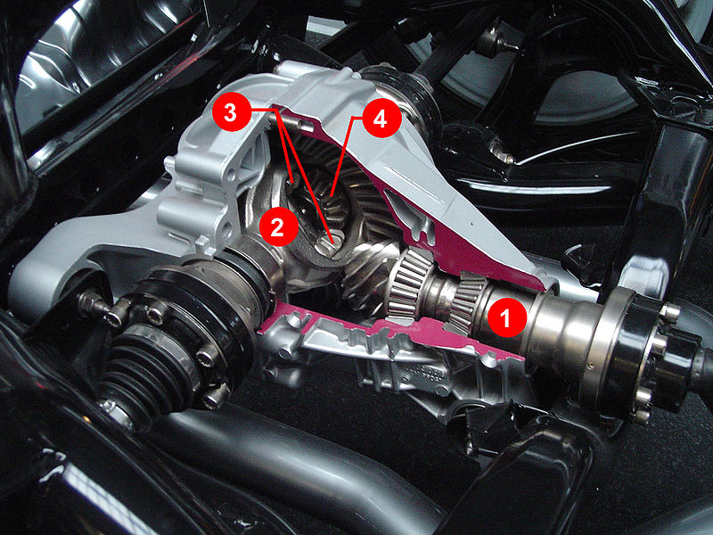

Итак, подробнее о работе дифференциала. Дифференциа́л — это механическое устройство, которое делит момент входного вала между выходными валами, называемых полуосями. Автомобильные дифференциалы основаны на планетарной передаче. Карданный вал 1 через коническую зубчатую передачу передает вращение на корпус дифференциала 2. Корпус дифференциала через независимые друг от друга шестерни (сателиты) 3 вращает полуоси 4. Такое зацепление имеет не одну, а две степени свободы, и каждая из полуосей вращается с такой скоростью, с какой может. Постоянна лишь суммарная скорость вращения полуосей.

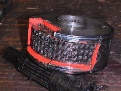

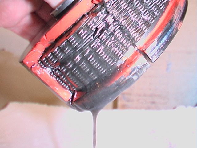

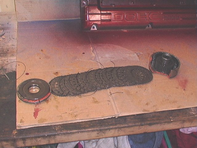

Теперь о вязкостной муфте. Вязкостная муфта — это механическое устройство, которое передаёт вращающий момент посредством вязкой жидкости. Конструктивно она состоит из множества круглых пластин, имеющих выступы и отверстия. Эти пластины расположены очень близко друг к другу в герметичном корпусе. В муфте имеются два типа пластин: пластины одного типа соединены с ведущим валом, а пластины другого типа — с ведомым валом. Пластины разных типов расположены таким образом, что чередуются друг с другом и вращаются вокруг одной и той же прямой. Корпус заполнен дилатантной жидкостью, часто созданной на силиконовой основе. Когда два типа пластин вращаются с одинаковой частотой, то частицы жидкости почти не перемешиваются, и вязкость жидкости невелика, через муфту передаётся небольшой вращательный момент. Но когда один из валов начинает вращаться быстрее (или медленнее), чем другой, жидкость начинает перемешиваться, и вязкость жидкости, в силу дилатантных свойств, резко возрастает. В таком состоянии жидкость становится почти твёрдой и эффективно склеивает пластины. В результате муфта может передавать большой вращающий момент от одного типа пластин к другому. Величина передаваемого момента определяется видом используемой жидкости, размером пластин и их количеством, размером и формой отверстий и выступов в пластинах.

В некоторых вязкостных муфтах жидкость аккумулирует тепло, образующееся при вязком трении. Как следствие, жидкость расширяется, и расширение муфты приводит к прижатию пластин друг к другу, что увеличивает трение (не вязкое) между ними.
