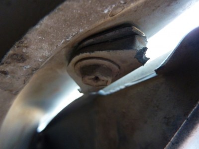

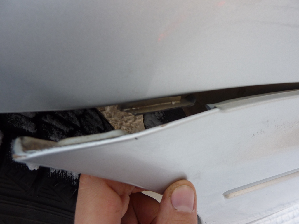

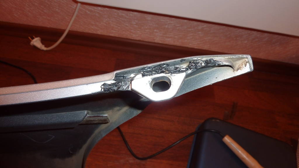

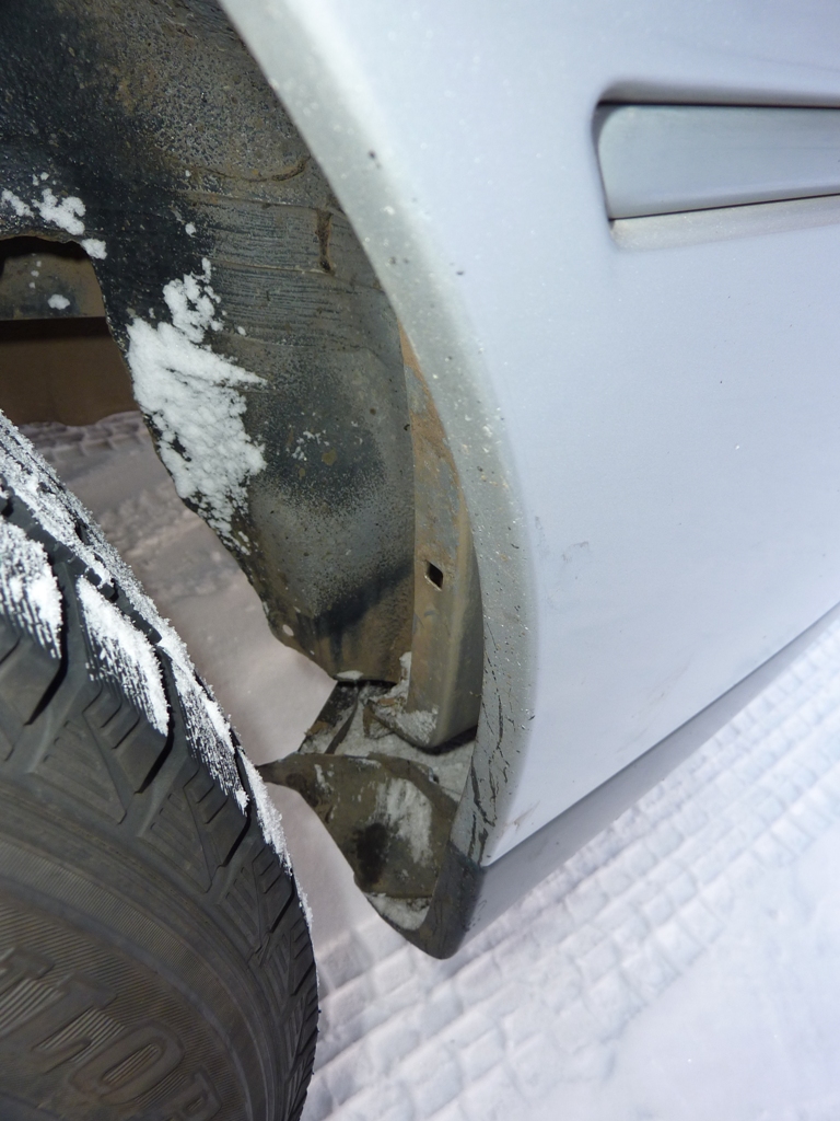

Пытался сегодня вытащить из сугроба машину. Постарался до такой степени, что оторвалось ухо, к которому крепится трос. Вместе с этим обломилось крайнее крепление заднего бампера и разломалось уплотнение (как я понял по Экзисту) бампера.
Вопросы:

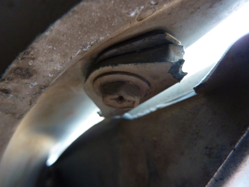

1. На фото, это точно уплотнение заднего бампера 52591-32020, вернее обломок внизу, который от него остался?
Уплотнение заднего бампера.JPG [ 420.12 КБ | Просмотров: 5796 ]
2. Вместо уха можно что-нибудь (металлический прут, например) приварить? Родное выбросил, будучи несколько не в настроении.
3. С этим креплением можно что-то придумать или бампер менять? 8O Если менять, сколько он стоит (имею ввиду у наших форумчан)?
Крепление заднего бампера (вид снаружи).JPG [ 316.81 КБ | Просмотров: 5796 ]
Крепление заднего бампера (вид изнутри).JPG [ 286.37 КБ | Просмотров: 5796 ]

Примерно было такое у меня на 40-й висте. Край бампера, который ставится под крыло, затянул саморезами маленькими... И все ОК!!!

Добавлено спустя 1 час 42 минуты 14 секунд:
По моему мне вот это нужно 52592-32010, сломал же левый брызговик.

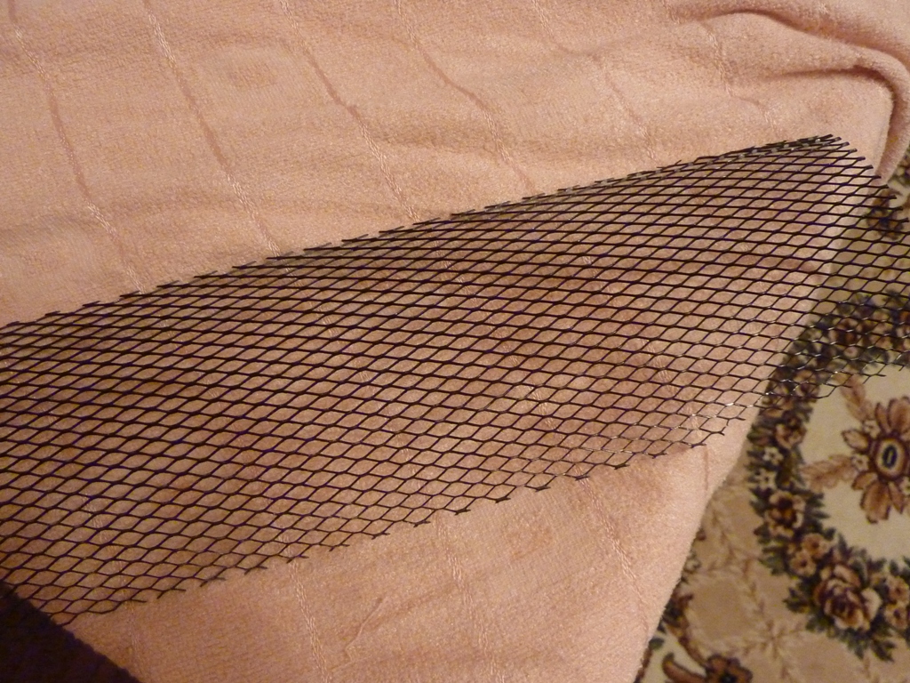

Пластмассовые детали восстанавливаются впаиванием сеточки для ремонта бамперов, а уши эти не буксировочные, а транспортные. Буксировочная петля у нас одна - спереди на продольной балке(посредине авто).
Если можно поподробней. Что это за сеточка такая и как ее впаивают?

снимай бампер,купи пояльник помощьней(210р)сетку в маляр отсек(за 220р фирмы мирка)и паяй(если попроще монтажная лента,клепки или саморезы

берешь паяльник берешь канцелярские скрепки и впаиваешь их (с сеткой у меня не вышло).

сетка латунная и паяльник самый обычный берешь, да паяешь.все просто. если руки из опы то за рубль сделают на станции.

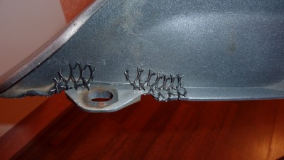

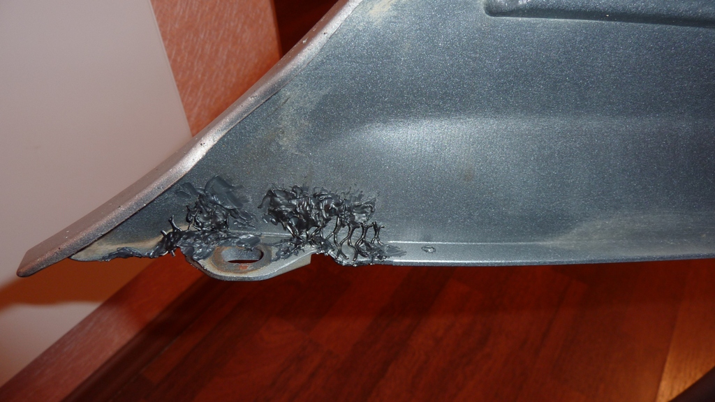

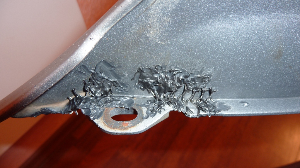

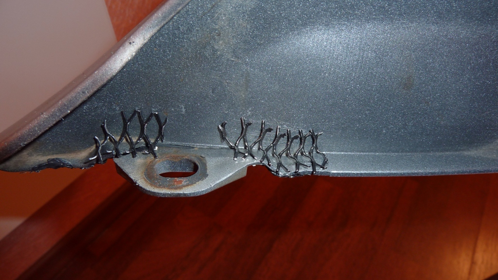

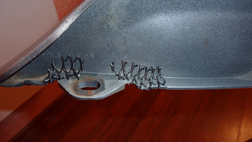

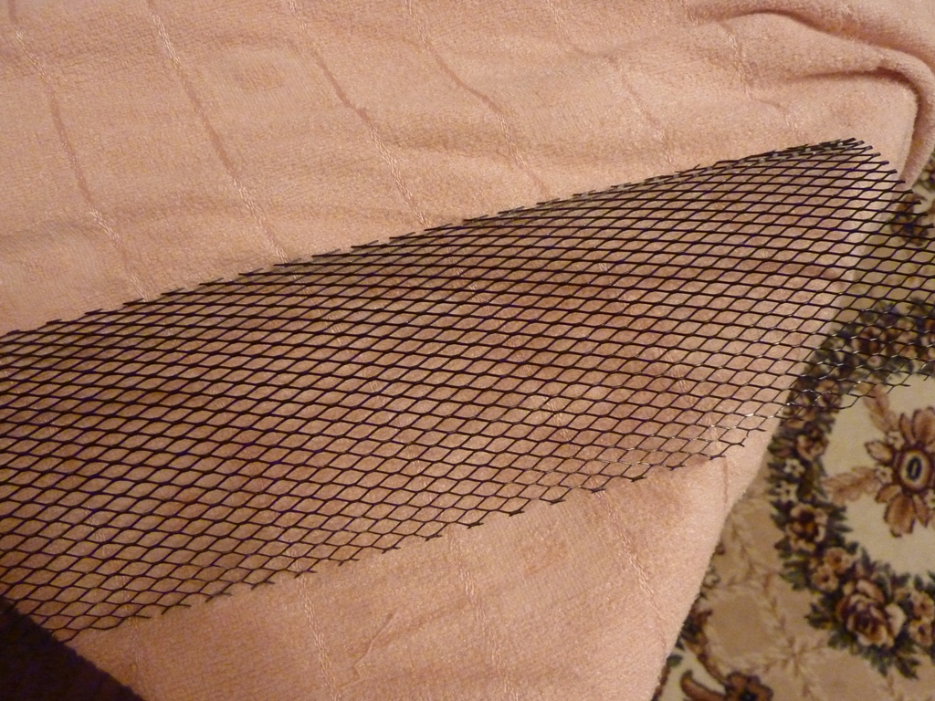

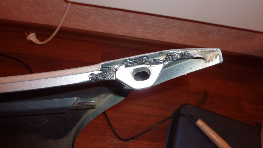

Купил сегодня паяльник с сеточкой. Впаял с двух сторон как смог.
Сеточка.JPG [ 551.27 КБ | Просмотров: 5695 ]
Сверху крепления.JPG [ 302.94 КБ | Просмотров: 5695 ]
Снизу крепления.JPG [ 332.35 КБ | Просмотров: 5695 ]
Снизу крепления..JPG [ 307.27 КБ | Просмотров: 5695 ]
Снизу крепления...JPG [ 344.35 КБ | Просмотров: 5695 ]
Как-то так.
Попробовал пошевелить, держится прочно. В принципе нагрузки на это крепление практически нет, то, думаю, не оторвется. Завтра буду ставить обратно. Большое спасибо за советы, особенно за сеточку. :wink:

Да нормально, сеточку помельче можно было взять и углом сплошь впаять.

Что сеточку поменьше нужно было поискать, я это уже в процессе понял. Но, вроде, и так неплохо. Не думаю, что отвалится.

А чего брызговиков штатных на заднем бампере нет!?
www.partsmotors.ru
 Заголовок сообщения: Re: Обломал крепление бампера
СообщениеДобавлено: 01 мар 2012, 11:33
Серж, если ты про первое фото, то там брызговик обломан. Уже заказал на Экзисте.
