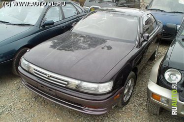

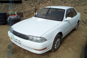

Разбил свою прелесть и ни как не могу найти кузовщину на своё кузово (переходная Camry/Vista). Скажите, может у кого есть опыт, если взять, капот, крылья, фары и решетку от рестайловой машины, много проблем возникнет с установкой?

А по первым фото пояснить, что на что? А то 95 год это 40 кузов, на фото его нет.

Заменимы вполне, но целиком ( капот, крылья, оптика, решетка, бампер, возможно жесткость бампера ).
Здесь пример
http://forums.drom.ru/toyota-camry-vist ... 7-p62.html
Напиши Art16 в л/с.
