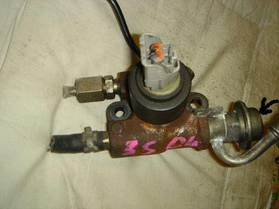

у тебя случаем клапан с тнвд бенз. не выкидывал на улицу?у меня после замены тоже глохла-но еще и бензин сочился с клапана(пока не поменял)может такая же история.23270-74031 Клапан топливного насоса
file.jpg [ 31 КБ | Просмотров: 1333 ]

нет! может быть в компе проблема???
 Заголовок сообщения: Re: После замены ТНВД машина глохнет!
СообщениеДобавлено: 07 мар 2012, 20:09
Сообщения: 4845
Дело не в компе, походу дело где то вв топливном магистрали или БДЗ.
