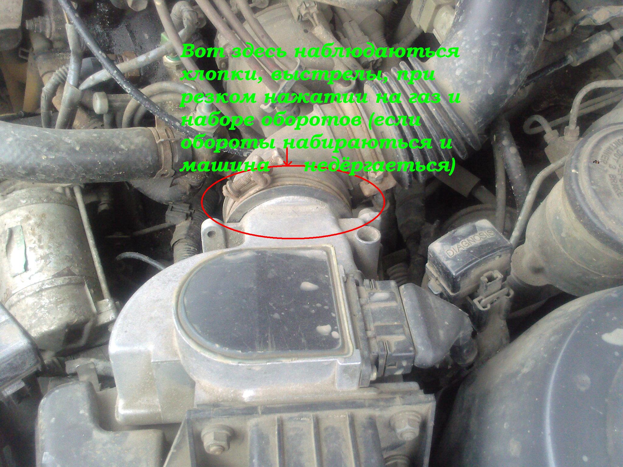

Ничего не помогло( заменил фильтр, почистил бак, сеточку, форсунукки промыли, разницы нет.
то едет нормально без проблем то обороты ненабирает, пока нестанеш на нитралке нераскочегаришь до 5 тыс. оборотов, подом резко кинув сцепление держишь на одном уровне газ и поехал (газ припустил - задёргалась, газ добавил - задёргалась и обороты потерял снова до 600-700...
может это за Расходомера воздуха ? может он неправильно просто работает?
потомучто сказать что совсем нерабочий нельзя, если сбросить разьём фишки с воздухомера после его машина глохнет, но что подозрение на его в том что при раскочегарке машины до больших оборотов на нетралке так эток до 4000-5000 тыс. иногда простреливает, слышны хлопки, будто чтото стреляет на выходе расходомера воздуха в патрубок
Комментарий к файлу: Наблюдаются хлопки

 Заголовок сообщения: Re: дёргаеться при резком нажатии на газ
СообщениеДобавлено: 25 мар 2012, 23:39
Сообщения: 12747
Так вроде трамблер стоит? Проверьте крышку трамблера, уголек и бегунок.
СообщениеДобавлено: 25 мар 2012, 23:44
Зарегистрирован: 08 мар 2012, 04:03
Сообщения: 4
О машине: Toyota Camry (V2_) 2.0 Gli 16V (SV21_
да нет, с трамблером тож всё в поряде... именно чтото с подачей топлива или её обогащением. стреляет в воздушный фильтр а точнее на выходе воздухомера... незнаю это как то влияет на мою проблему или это другое уже(, интересно что иногда автос едет всё нормально особенно по прямой дороге за городом...
СообщениеДобавлено: 25 мар 2012, 23:47
Сообщения: 12747
Стреляет в воздухан либо из-за позднего зажигания, либо неплотности клапанов. Во втором случае можно замерить компрессию.
СообщениеДобавлено: 26 мар 2012, 15:32
Тяга может изза насоса, хандрит или перепускной клапан (давления не хватает)...а прострелы похоже изза сбитого зажигания или изза растянутого ремня ГРМ.
Машинка не молодая, может выхлоп загажен или седла клапанов не плотные. Вариантов много, надо по порядку проверять.
PS: а крышку трамблера не списывайте со счетов, так же как и ВВ провода.
СообщениеДобавлено: 23 ноя 2017, 23:02
Зарегистрирован: 21 ноя 2017, 20:37
Откуда: Пеледуй
О машине: 4S-FE , SV-30
У меня Камри двигатель 4s-fe , поменял сам бензонасос который в бензобаке , он вроде бы работал а нужного давления не создавал
симптомы были такие же , и обороты не набирались , и в воздухан стреляло , я чего только не делал и фильтр и форсунки другие ставил , хорошо знакомый подсказал - у него на премке так же было !!!
