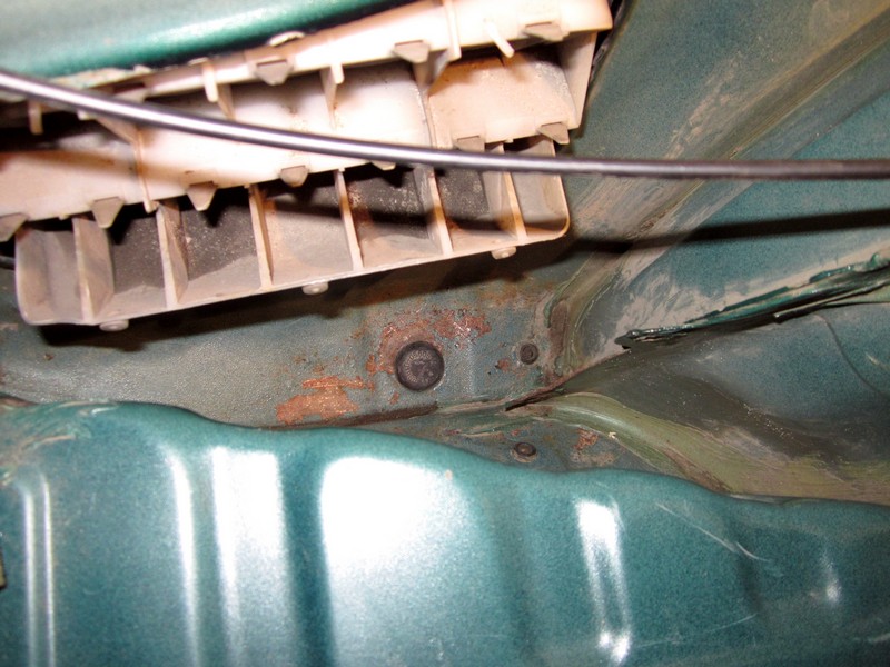

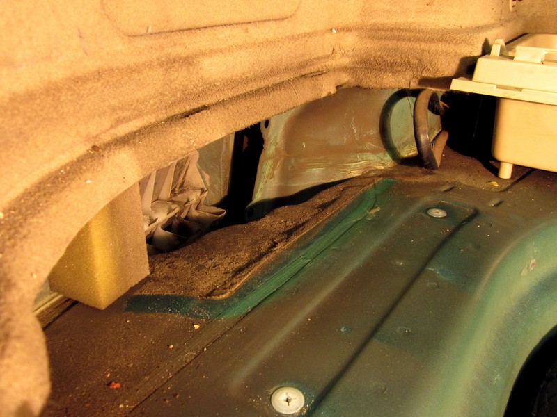

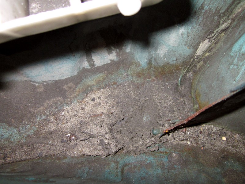

Готовлю авто к сезону.
Снял обшивку багажника. Вот это да !!!
В районе клапана вентиляции салона, хоть картошку сажай.
Ладно, выгреб этот грунт. Обнаружил ржавчину. Решаемо: преобразователь ржавчины +мовиль. Обшивку помыл.
Озадачился вопросом, а если заткнуть его (клапан).
Предполагаю последствия: по ушам хлопать будет при закрывании дверей, характер запотевания стекол изменится. Еще что?
А если этот клапан заделать каким то пористым материалом?
К стати, с другой стороны, в нише где домкрат, поменьше, но тоже грунт присутствует.
а этого мало?....

лучше восстановить работоспособность и переодически чистить.

Ребята,ну так такое ведь может быть(земля туда попала)если лазать по грязной дороге в лужах которые такие глубокие что достают до этого самого клапана.Или просто закидывает каким то образом эту грязь туда.У дядьки Камри,защиту с низу с заду кто то снял в сервисе но так и не поставили,так вот он по трассе летал в город да обратно а там от моста до моста глину Камазы с катлована возили и песок(так вся машина в грязи и глине,зад вообще закидало)у меня так не закидывает даже.Так вот внутри все чистенько хотя клапан тоже есть.Значит что то не так если через клапан попадает грязь?

Это пыль + влага.
верно...клапан работает только в одну сторону - наружу...во внутрь не должно попадать....

Это пыль + влага.
аааааа..утопленник.... :wink:
конечно это пыль и влага. надо смотреть резинки уплотнители двери баганика. да и где гарантия, что в багажнике туже картоху не транспортировали...

скорей всего в дождь где-то через прокладки багажника или задние фонари попадает вода. я пока не нашёл где течёт, пробку на дне этой ниши вытащил, чтоб влага уходила и всё. Ржавчины нет.

Выяснил причину!
Проем, куда вставляется клапан, был в углу деформирован. Выправил. Нанес герметик по периметру. Вроде плотно.
