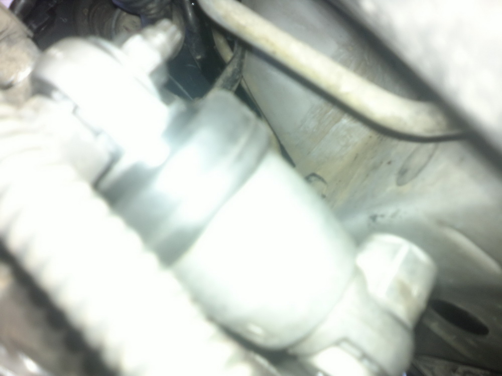

Привет всем, замучил меня непонятный звук (записал на телефон но на компе что то совсем тихо слышно)
стук довольно громкий происходит при езде в натяг (особенно в горку) на оборотах 1500 об/м
так же этот звук хорошо слышно если нажать на тормоз, включить D и другой ногой нажать на газ (в районе 1400 - 1500 об/м)
на 92 и 95 стучит на 98 бензине вроде все тихо.
http://files.mail.ru/A5LO8Y
и еще интересует вопрос у всех амортизатор натяжитель ремня навесных агрегатов так сжат? (фото), или это у меня ремень какой то коротки?
натяжитель.jpg [ 116.43 КБ | Просмотров: 1151 ]

двигатель ремонтировали 50ткм назад по причине жора масла.
я думал что стучат клапана, вскрыли крышку замерили зазоры...все ок прям как с завода)))
скажите как стучит натяжитель ремня, может это он?
у меня натяжитель практически полностью сдавлен (фото) это так и должно быть?,
при установке ремня отжал натяжитель и пришлось крутить коленвал чтоб ремень поставить на свое место т.к. он руками не хотел натягиваться...
увсех так или ремень короткий все таки?

у меня немного по другому стучал(натяжитель),так что даже не могу сказать,что за звук,но возможно,что это он. Попробуй сделать так: поставь авто на руч-ножник,и ещё какие-нибудь упоры под колёса поставь,включи заднюю передачу,и из под капота по газуй,только тихонько,чтоб машина не уехала,если это гидро-натяжитель ремня то должен раздастся треск в том районе,я просто монтажкой аккуратно отодвигал натяжитель от блока и звук почти пропадал. Так я понял,что это именно он! Попробуй может получится вычислить ,что ЭТО!!!

А ремень похоже коротковат.

так по звуку похоже на дизеление.
но если подозрение на натяжитель, что не судьба снять ремень и завести без него?

точно! дизеление, сегодня пока машина грелась рядом стоящий мужик спрашивает: че дизель?
и мне как серпом по одному месту...
Добавлено спустя 4 минуты 15 секунд:
я так пробовал только сажал за руль друга...
ситуация такая общий шум мотора и стук непонятно откуда но очено похоже что из под клапанной крышки...вобще ничего не пойму...
а монтажкой в какую сторону его шевелить? на сжатие?
сегодня скинул фишку с ВВТЙ машина как работала так и работает только чек загорелся, подать +12 недопекал...завтра попробую
