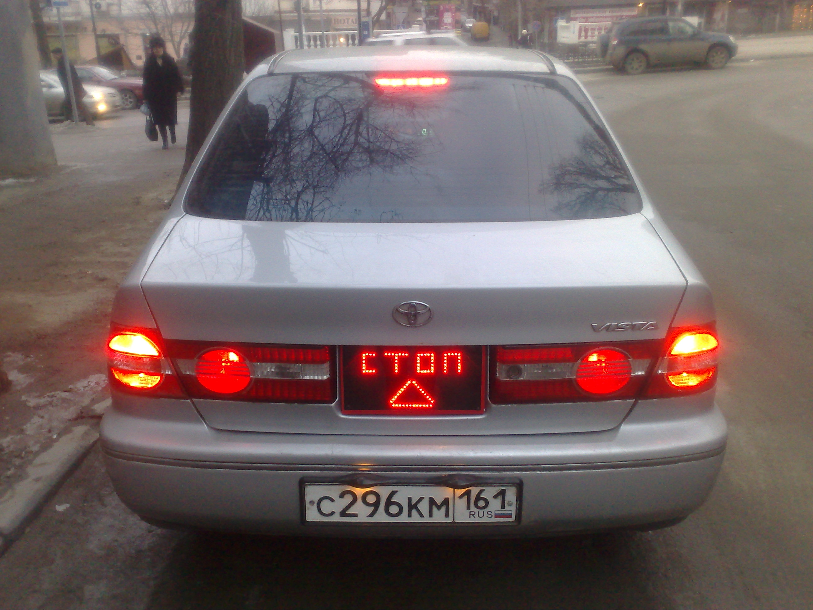

Долго мазолила глаза пустота между задними фонарями и не долго думая надумал следующее:

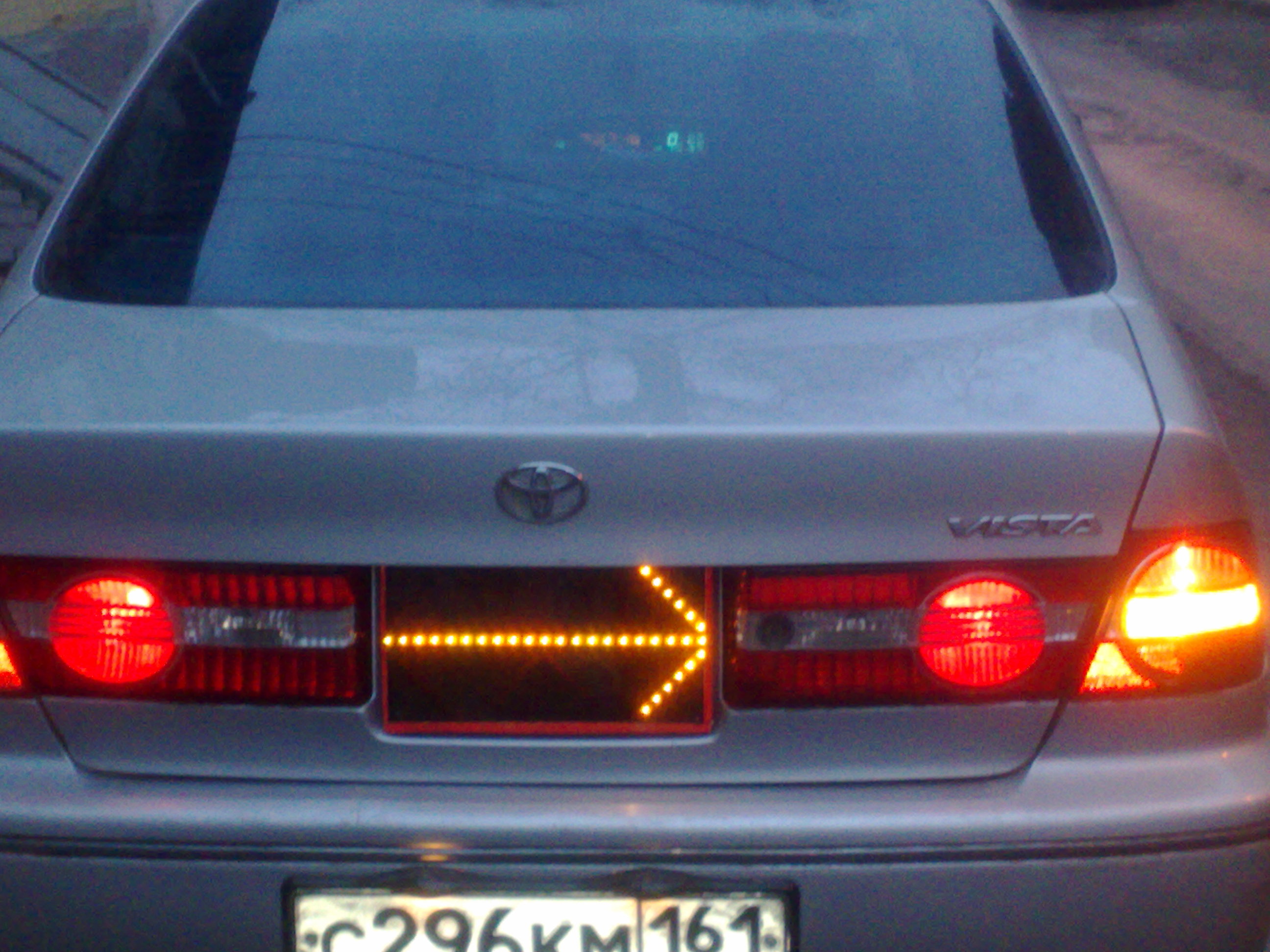

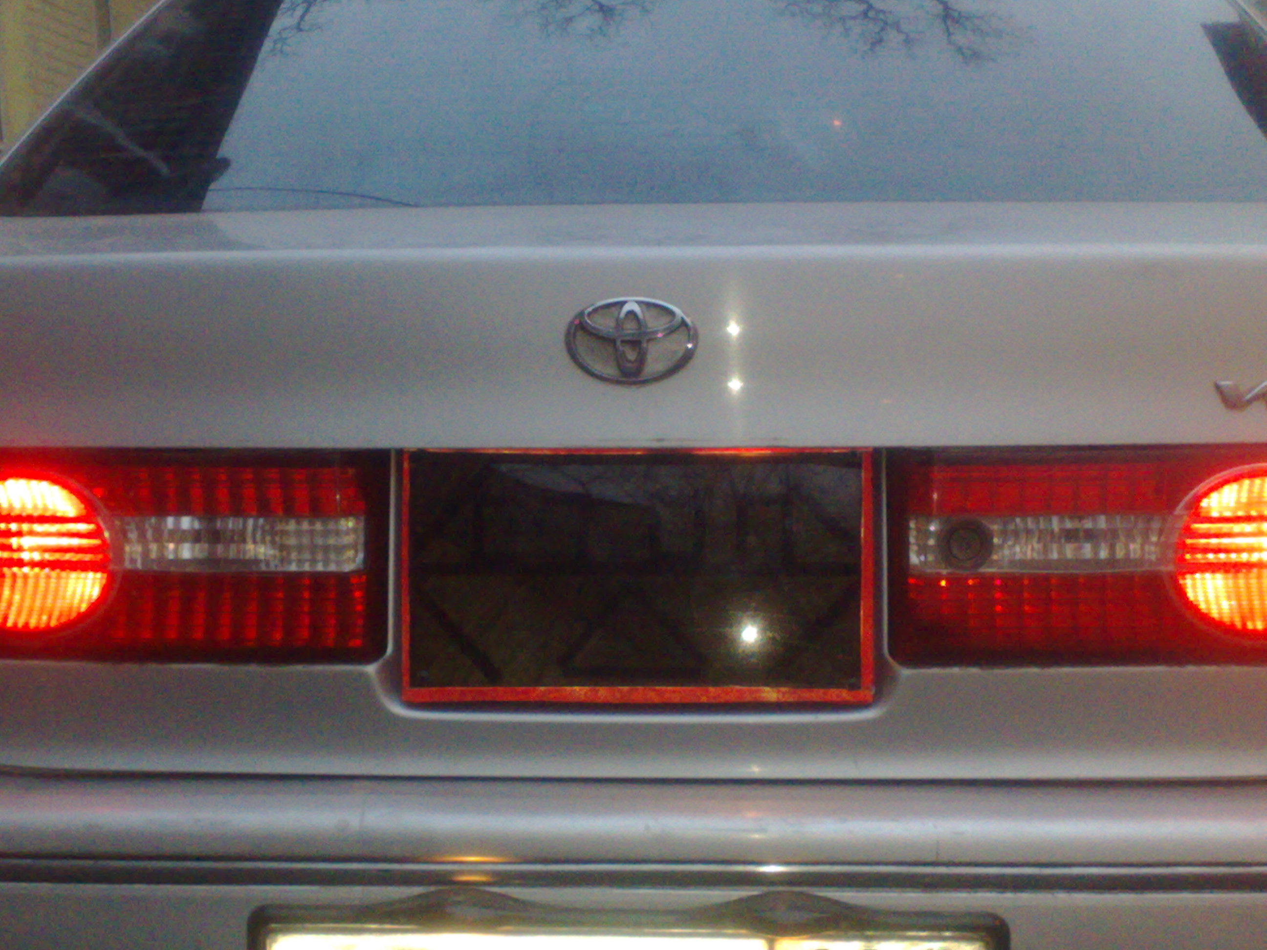

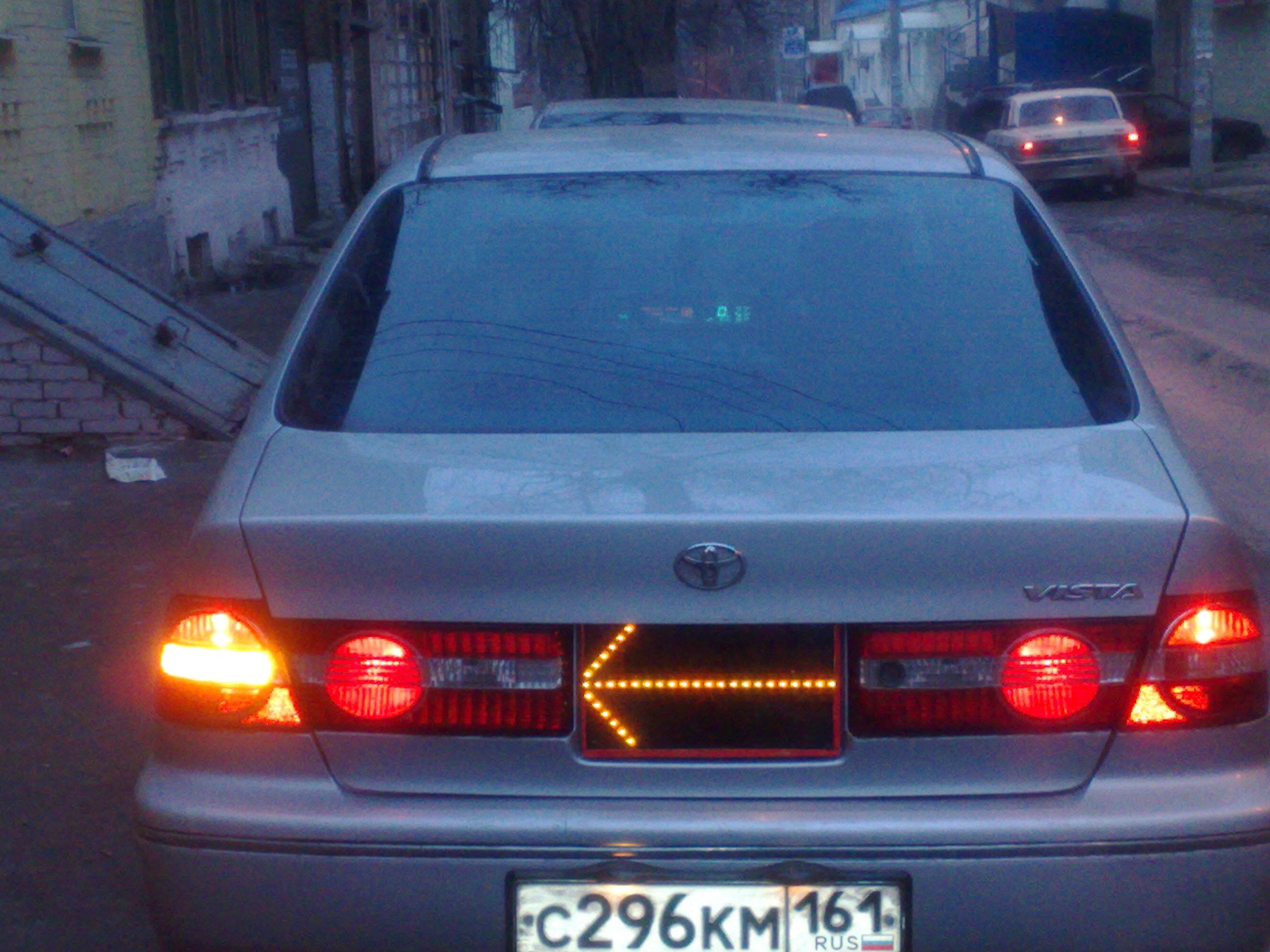

Взял три куска стеклопластика вырезаных по размеру,на один кусок наклеил деодную ленту(поворотники жёлтой,стопы красной),затем под каждым пяточком на ленте просверлил очень маленькие дыроки,с другой стороны продеваем провод (я взял от старой зарядки для телефона) и спаиваем(получается около 40 припоев) всё пяточки на ленте "-" соединяем в один,а + со стопов тоже в один ну и стрелки соответственно. потом по краям скотч двухстороний и второй кусок пластика предварительно просверлив с боку дурку для выхода проводов(получаеться 4 провода). третий кусок пластика тонируем и так же скотчем приклеиваем со стороны диодной ленты.края зачищаем проходим герметиком и самоклейкой делаем окантовку. и весь этот "стеклопакет" прикручиваем на место.Вот и всё:)))
насчёт засвета не знаю:) может от вспышки.
