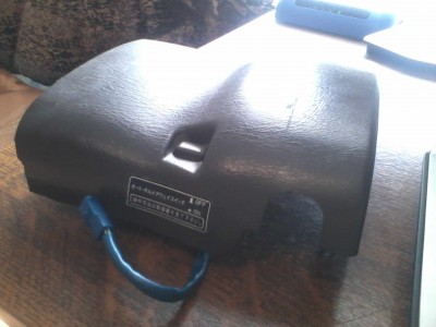

Друзья! Купил Висту SV35 4WD 2.0 МКПП 1991гв и недавно обнаружил кнопку на верхней половине кожуха руля. Спрашивал у знакомых вистоводов ни у кого этой кнопки не было... Мож кто подскажет??? А то с японским у меня плоховато :smile:
IMG_0046.JPG [ 133.06 КБ | Просмотров: 8188 ]

Это кнопка откидывания рулевой колонки.

Вверхняя строка надписи на фото オートチルトアウェイスイッチ。- Автоматическое переключение наклона.

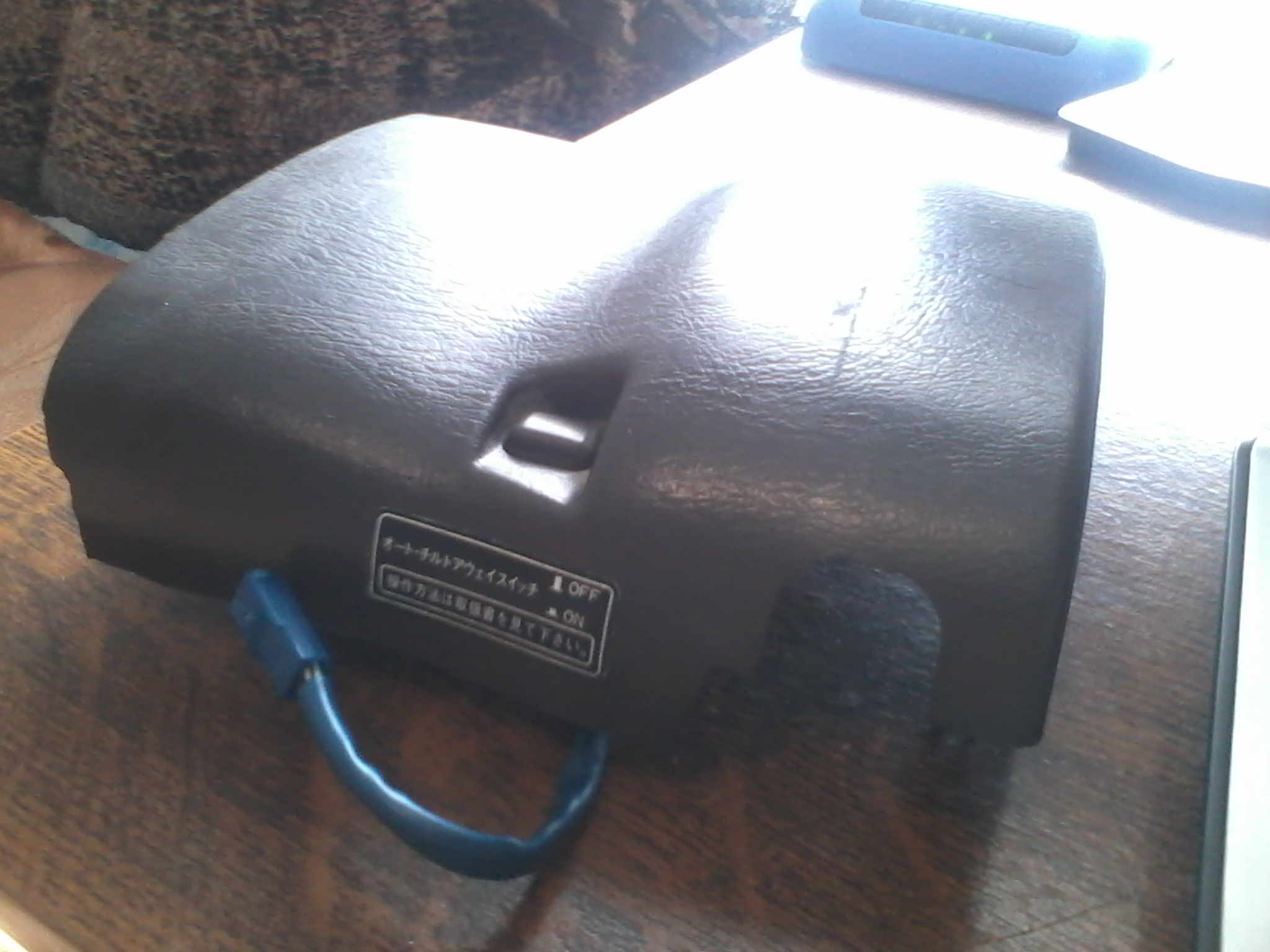

У меня эта кнопка работает так:
1 положение- при вытаскивании ключа из замка руль откидывается вверх, спокойно выходим. Садимся - вставляем ключ - опускаем руль, при этом он опускается до предыдущего положения (запоминает),
2 положение - ничего не происходит
