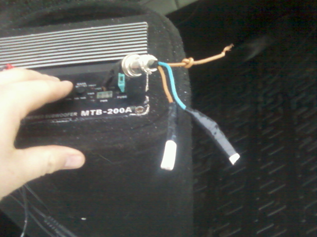

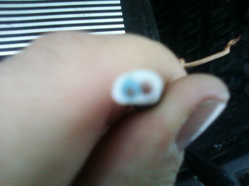

Доброго времени! Купил себе вистарь,прежняя была карина, и из неё вытащил сабвуфер,но без проводов...просто обрезал провода возле саба,теперь хочу его поставить на висту...какие нужно провода,и куда подсоединять провода,на фотках обрезанные провода,обьясните куда их подсоеденять????

На сколько я знаю: 1 провод идет на Плюсовую клемму к АКБ
Второй провод идет к магнитоле.
Третий провод на массу.
+ у меня ещё 2 провода на усилок.
сфотографируй более детально какие обозначения и какие клеммы есть у тебя на сабе!!
Я вечером посмотрю как у меня подключается.
ах да, модель саба точную скажи - может в инете валяется распиновка

при минимальном наборе если саб активный надо искать провода:
*питание: + и -
*сигнал: 1 или 2 провода двужильных
*управляющий провод к майфуну(для автовключения): один провод одножильный

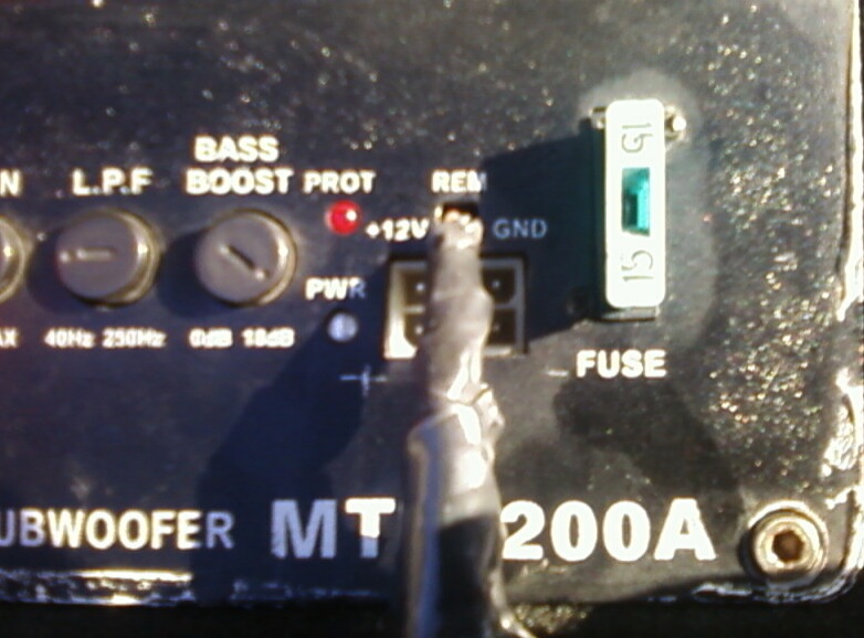

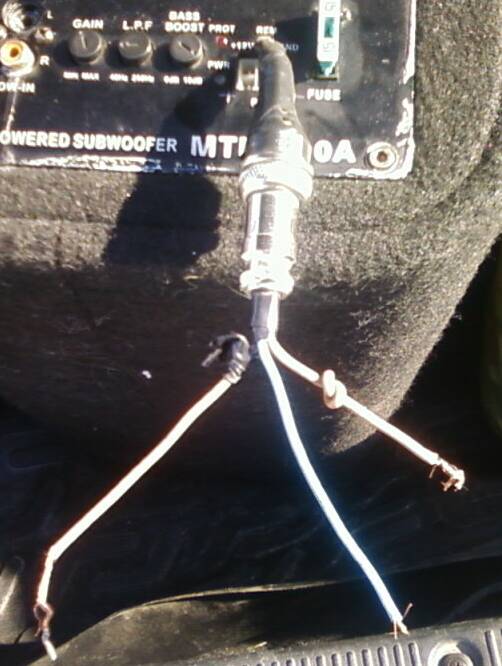

Вот мужики мой саб,и какие из них куда подсоединять???

в интернете по названию саба найди схему - а там все просто.
 Заголовок сообщения: Re: Как подсоединить сабвуфер?
СообщениеДобавлено: 24 мар 2012, 14:36
Просто открыть крышку и посмотреть на какой контакт разъема какой провод идет, а на передней панели разъем расписан. А так нам самоделку не угадать.

Саб случайно не Мистери? У меня вроде такой же...

Да мюстери!!!!

провод с +12V идет на плюсовую клемму АКБ, GND - на массу, REM - в мажор на провод, подающий на него питание при включении зажигания. провода с массы и плюса АКБ лучше брать сечением побольше и на плюс лучше предохранитель подключить последовательно, рем можно и тоненький.
