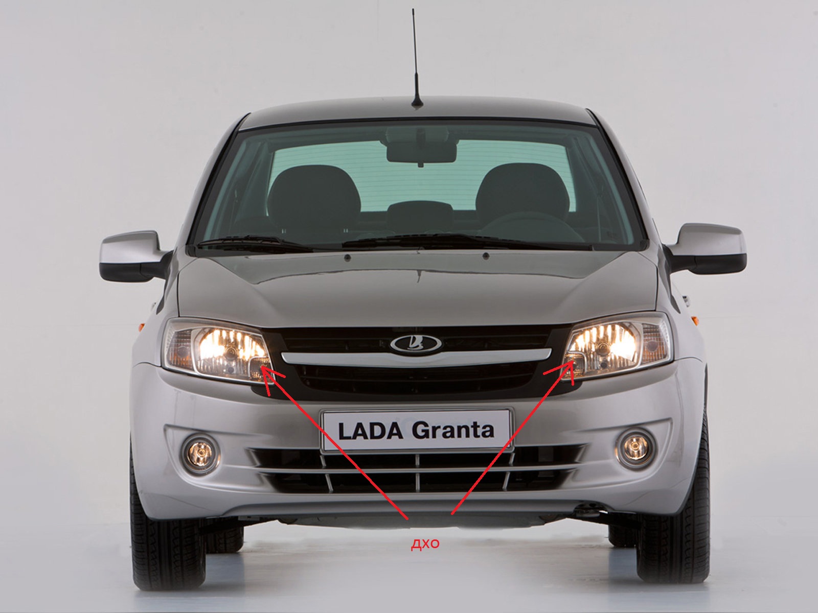

Лада гранта имеет штатное дхо.испльзуется двухконтактная лампа 5\21 Вт.при включении зажигания загорается дхо нить 21Вт а когда включаеш свет то дхо гаснет и включается нить габаритов 5Вт.светят её дхо прям очень ярко.

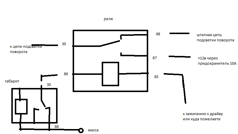

Добавлено спустя 6 минут 48 секунд:
типа такая грубая схема на падсветку поворота

не ты не понял.там в углах фар отдельные окошки куда вставляется лампа.корпус общий а сектора разные.
дхо.jpg [ 51.48 КБ | Просмотров: 2760 ]
