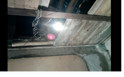

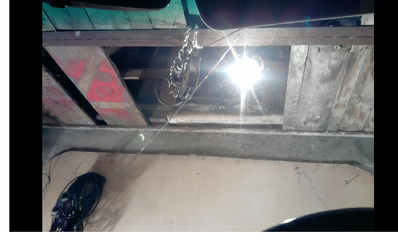

всем привет.
решил попробовать сам отполировать лобовое стекло, т.к. от натертостей щеток были блики от света встречных фар,(да и не от встречных,а от всего что светится!)которые мне порядком надоели и была уже мысль о замене стекла.
результатом очень доволен,блики исчезли полностью. глубокие риски,которые чувствуются ногтем я думаю этой полиролью не убрать, а там х.з. может потереть пару суток и будет ок.
пасту использовал 3М для стекол.
полировальная машинка у меня есть, круг купил самый жесткий паролон. времени ушло с настройками 3,5 часа.
инструкцию почитал вот здесь(отличный форум):http://www.forum.insafe.ru/?sid=b56070209e14917ceab121111d0a52a9
гавно летит в разные стороны,надо лучше укрывать ласточку.
сделал фото с телефона, конечно не айс,но разница заметна.
это не отполированная половинка.
стекло до.jpg [ 231.18 КБ | Просмотров: 1907 ]

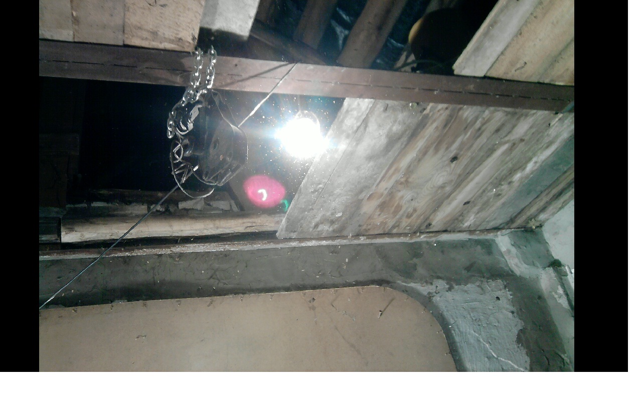

а это уже полированная
стекло.jpg [ 250.46 КБ | Просмотров: 1907 ]
