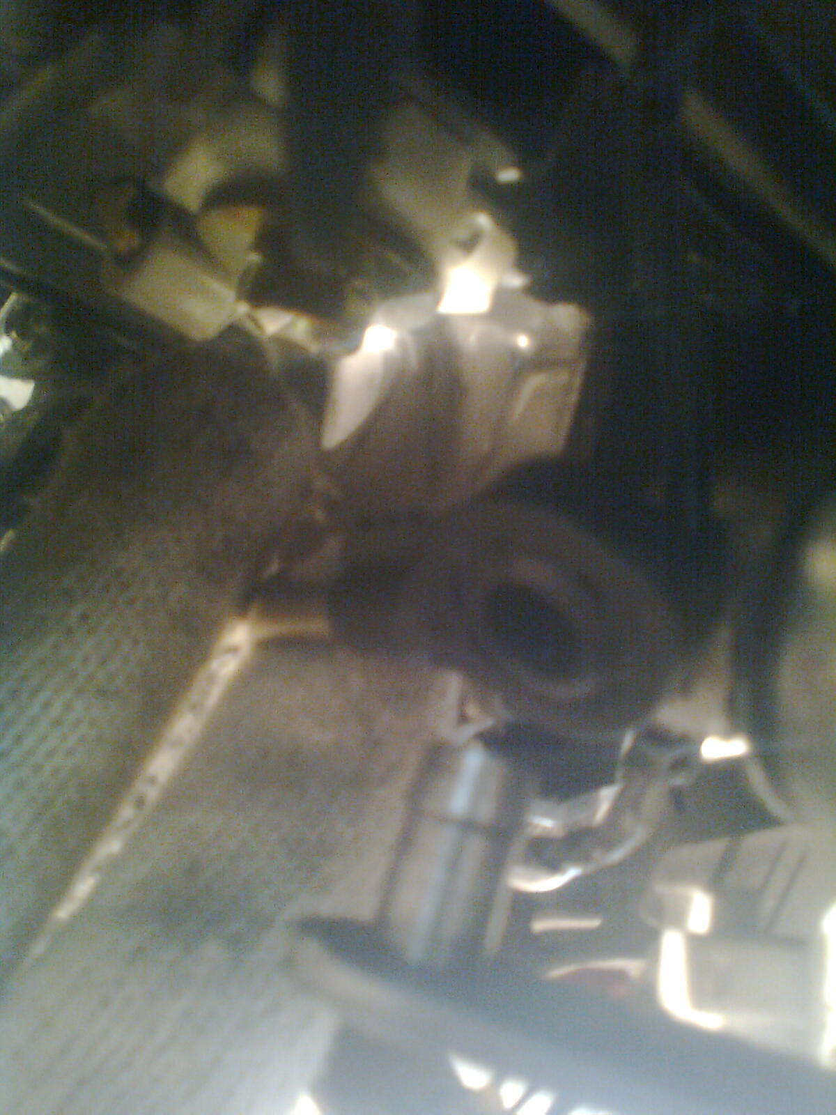

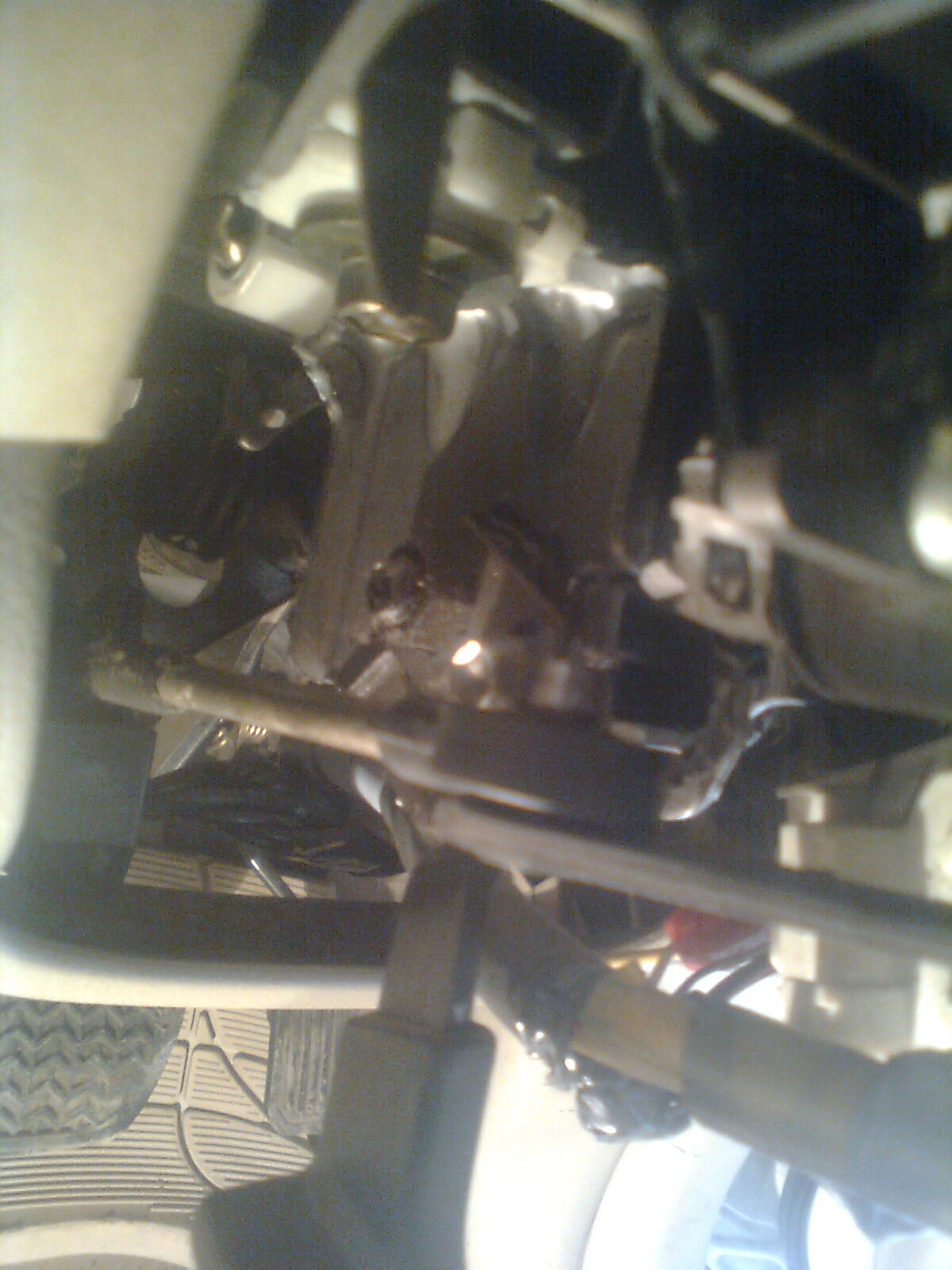

сегоня днём выезжаю задом с парковки нкупереключаю на дешку а она гадина непереключаеться .порвался трос акпп подумал я.полез под капот вручную включил дешку и поехал в гараж. взяв у брата тачку нашол тросик .кстати тросики zzv50 и sv50 разные юsv50длиньше на см20 чем zzv50.собрался поменеть разобрав рулевую колонку увидел он с......ка просто слетел.
Фото0478.jpg [ 207.69 КБ | Просмотров: 1586 ]
ловкое движение и он наместе .все работает.
Фото0479.jpg [ 204.55 КБ | Просмотров: 1586 ]

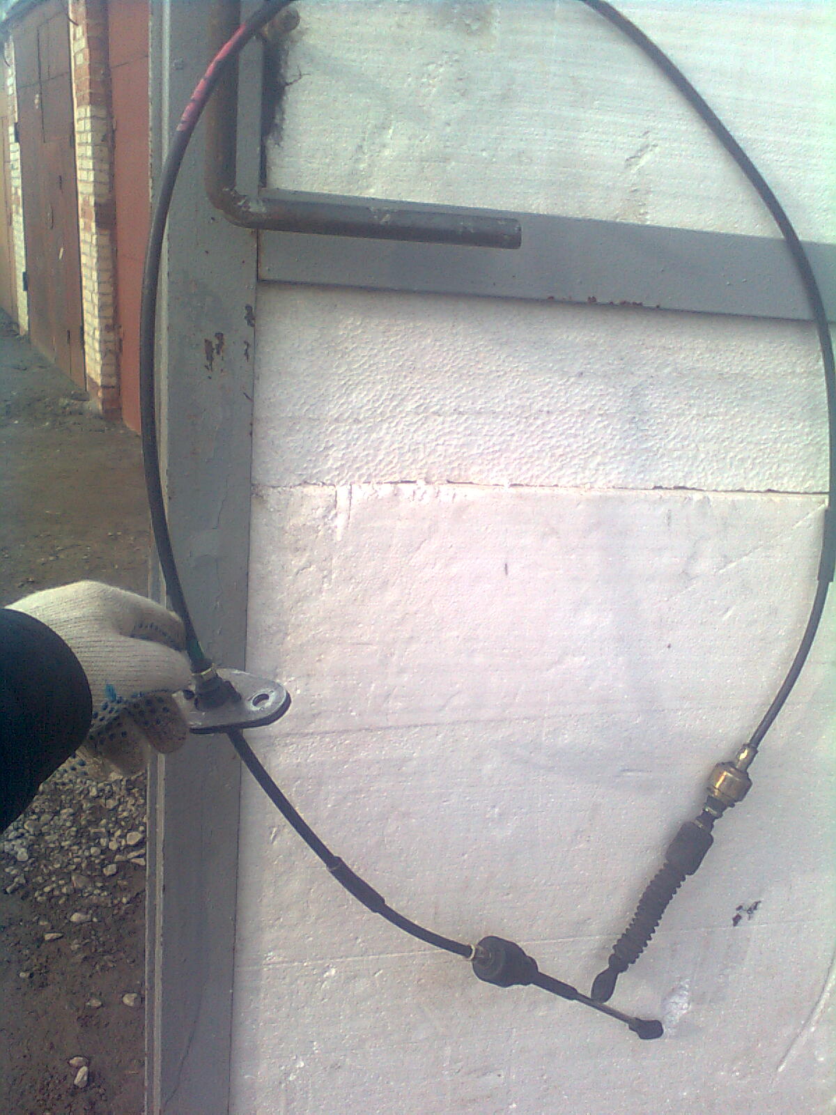

и вот я стал счастливым обладателем тросика акпп.если не кому не надо то в понедельник поеду отдам его обратно.
Фото0477.jpg [ 276.91 КБ | Просмотров: 1586 ]
4:0 в мою пользу
