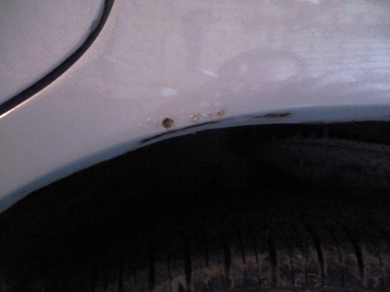

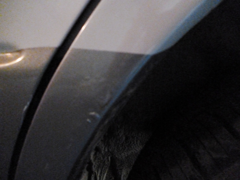

Прошу совета знающих. Сзади на заднем крыле арка начала подгнивать. Возможно уже деланая. На другом крыле арка нормальная, даже намёка нет на ржавчину. Вот я и хотел спросить, может кто то уже сталкивался с таким и что можно сделать. Заменить саму арку или полностью заднее крыло. Заднее крыло можно купить.

знакомый костоправ меняет арки и говорит что разницы нет,крыло поменять или арку

Да понятно, что сейчас всё делают. Крыло в любом случае надо брать. Арку ведь с чего то надо вырезать.

Сегодня поговорил с людьми, с заменой крыла нужно подумать. Если менять крыло, то оно максимум черезх два года по сварке начнёт гнить. А это уже не есть хорошо. Я вообще не знаю как поступить. Либо искать очень добросовесного и классного жестянщика, который всё обработает и сделает как надо, либо плюнуть и ездить так. Может кто подскажет как лучше поступить.

То крыло которое ржавеет значит битое, если насквозь не прогнило, то проще обработать хорошей химией и заделать стекловолокнистой шпаклевкой.

Арка прогнила не на сквозь. Дело в том, что сам я этого не сделаю, а мастера говорят, что нужно менять крыло, если сделать арку, хватит на пол года. Возможно просто набивают себе цену.
