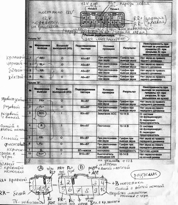

может надо на с 8 контактом соединить?у меня выдвижной антенны нет.
53779430pq1.jpg [ 158.26 КБ | Просмотров: 6176 ]

попробуй,спалить не чего не спалишь и хуже не будет.
