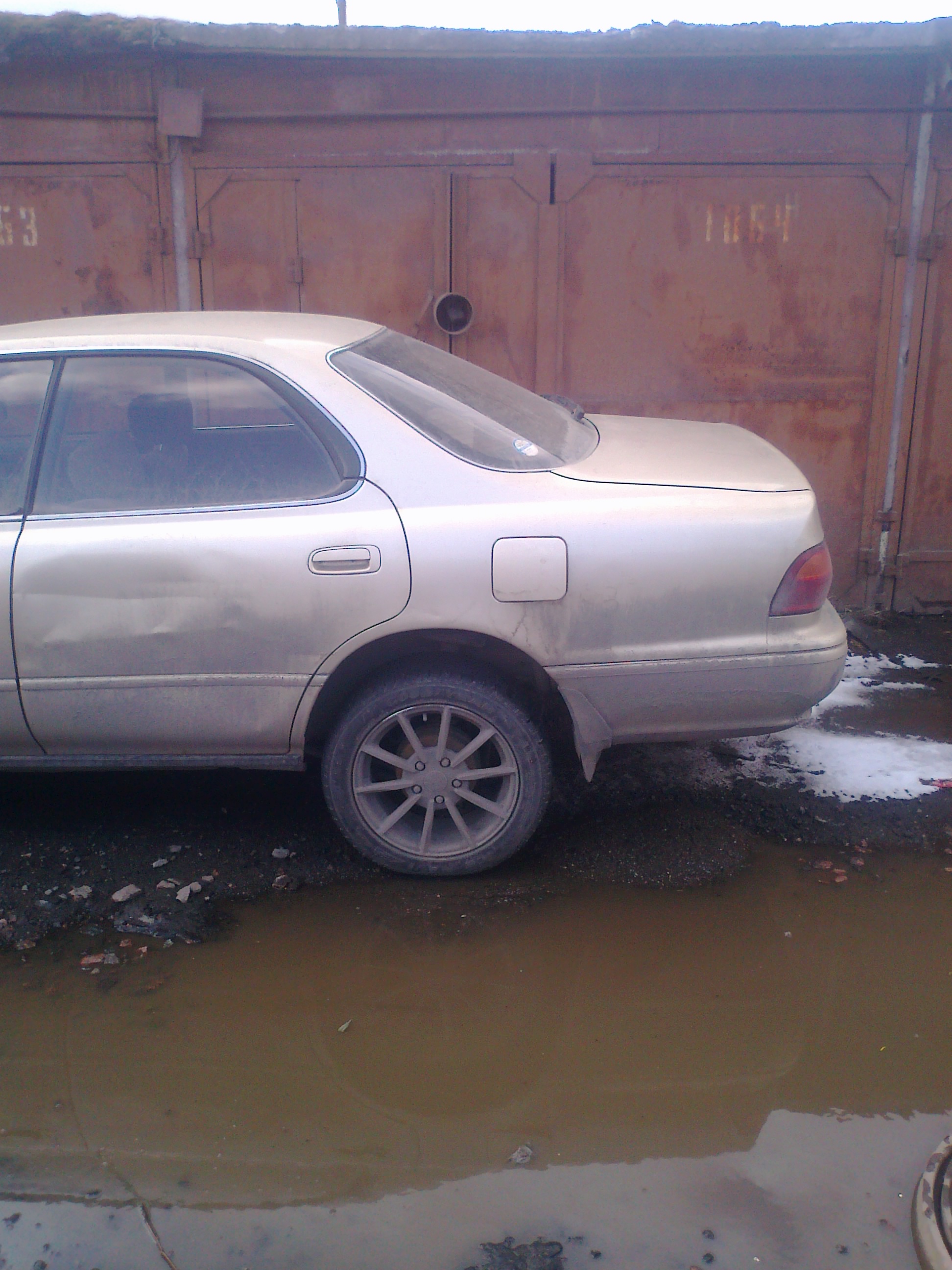

Здравствуйте! тоже задался таким вопросом
Хочу пониже и пожоще, пожалуй существенно жоще чем сейчас, тк машина слишком валкая. Что посоветуете! машина в профиле.
А от селиковских мне кажется не будет эффекта, она меньше и легче. я думал может от хорька и немного отпилить, что скажите?
 Заголовок сообщения: Re: Пружины/стойки на sv3*
СообщениеДобавлено: 16 апр 2012, 11:37
#G_03
Сообщения: 1141
Откуда: санкт-петербург
Репутация: 49
пониже можно старые погреть пружины,а чтобы пожоще межвитковые проставки по 2-3 штуки на сторону
