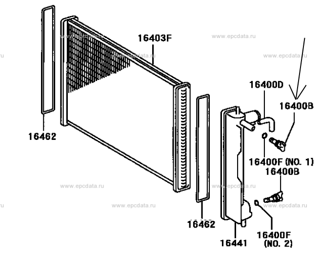

Это трубка "сапуна" сбоку от неё должен быть кран-вентиль белого цвета и он должен быть закрыт, если он завёрнут и всё равно течёт из трубки значит порвалось или слетело резиновое уплотнительное колечко.

Ах вот оно что:) вот он ответ на мой вопрос! Да даже при закрытом кране течет! Огромное спасибо за информацию:)

Справа по ходу движения стоит расширительный бачок и на нем трубка вентиляции, возможно лишку антифриза залили. Лучше бы на фотке посмотреть.
Эта трубка с другой стороны вот как выше на рисунке! Ответ найден:)

Теперь понятно, возможно кольцо слетело если выкручивали.
Скорее всего слетело! Завтра разберу посмотрю! Я и раньше задавался вопросом зачем эта трубка
