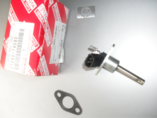

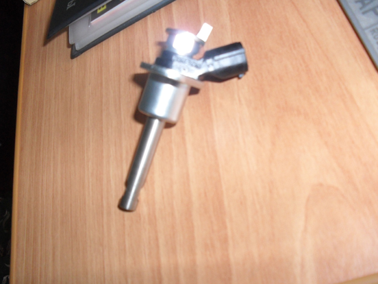

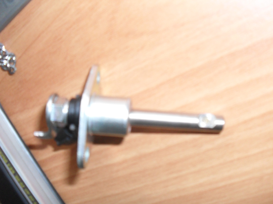

Номер 23260 - 74080
На счет холостых было так...на прогретую газонул, обороты поднялись, потом падали до 700, потом форсунка эта через секунду "чирк чирк чирк чирк" и обороты сразу до 1000
Безимени-1.jpg [ 155.58 КБ | Просмотров: 1063 ]
Безимени-2.jpg [ 165.58 КБ | Просмотров: 1063 ]
Безимени-3.jpg [ 144.4 КБ | Просмотров: 1063 ]
 Заголовок сообщения: Re: Фхп может кому надо
СообщениеДобавлено: 13 апр 2012, 10:26
Сообщения: 1395
Откуда: Тюмень
Репутация: 307
визуально нет отличий! :smile:
