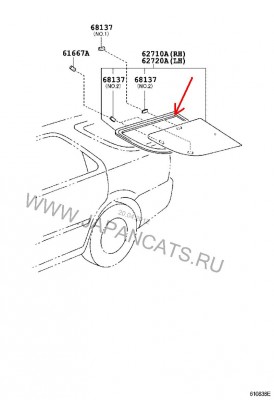

Никто не снимал? В букваре написано "срезать резинки уплотнителя".
Возникают несколько вопросов:
1. По другому никак?
2. Продаются ли отдельно уплотнители (на экзисте не нашел)?
3. Если не продаются, выкидывать стекла?
Ardeo 4WD/3S-FE/2000 г.

h062ma писал(а):
Какие именно резинки???
Видимо, эти.
CImage.JPG [ 61.33 КБ | Просмотров: 1165 ]

Срезаете струной и затем приклеиваете на клей для лобовых стекол.
 Заголовок сообщения: Re: Надо снять окна багажника (Ardeo).
СообщениеДобавлено: 22 апр 2012, 02:38
Зарегистрирован: 15 фев 2008, 04:00
Сообщения: 181
Тем: 26
Откуда: Нальчик
Репутация: 115
Струной само собой разумеется, вопрос в том, срезал ли кто эту форточку струной, не повреждая уплотнитель?
СообщениеДобавлено: 22 апр 2012, 15:48

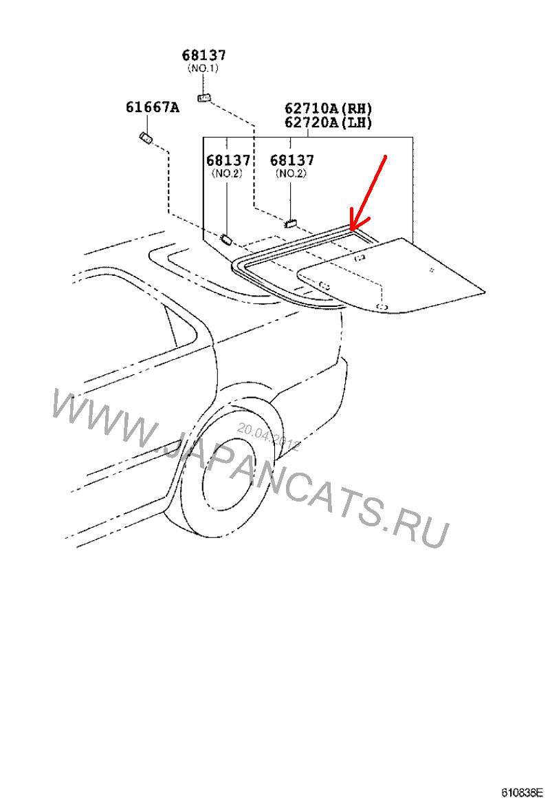

По рисунку ставятся ограничительные пластинки по толщине слоя, исходя из этого роль уплотнителя скорее всего играет клей.
