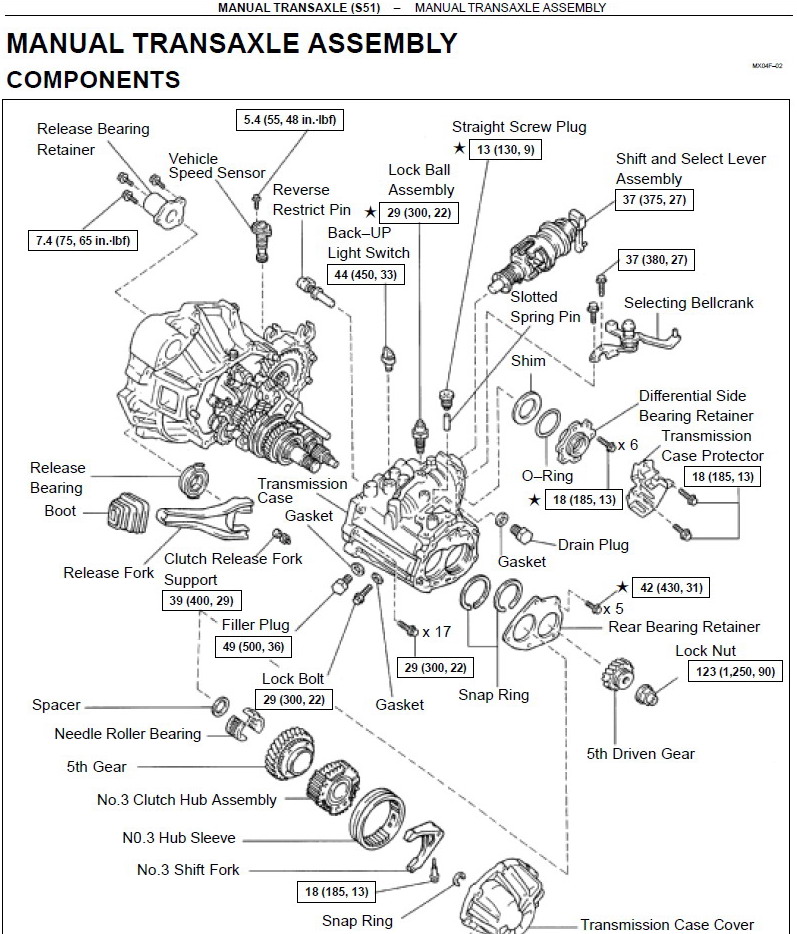

скрин из книги по SV40-43:
В МКПП масло GL-5, 4,5л, 75W90. Если на раздатке две пробки, то картер у МКПП и раздатки раздельный. Возможно, объем на 4WD больше, чем на 2WD, чтоб смазывать вал/шестерни отбора мощности на раздатку, которого нет на МКПП 2WD.
Замена масла в МКПП SV4х стр.19.jpg [ 689.06 КБ | Просмотров: 2192 ]
Обратите внимание, есть перегородка (перед раздаткой) стоит подшипник на валу.
МКППS51,50.jpg [ 197.65 КБ | Просмотров: 2192 ]
Так, что второе тонкое отверстие в раздатке для залива/контроля уровня, как на SV55.
