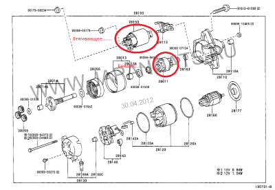

Ну как то так)))
Стартер.png [ 113.25 КБ | Просмотров: 2671 ]
