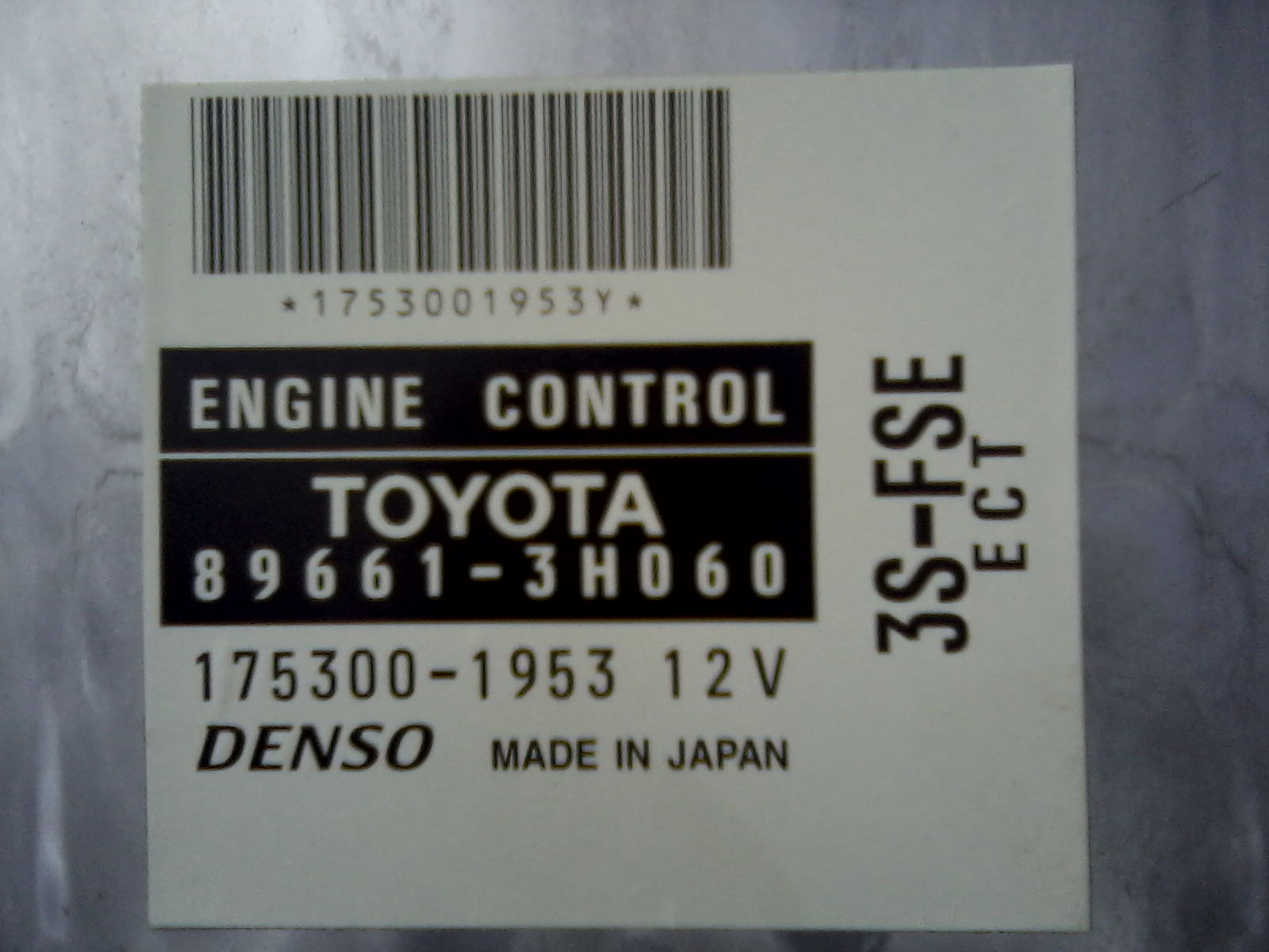

Для справки: на модели SV50 устанавливались ЭБУ с маркировкой 89661-3Н060.

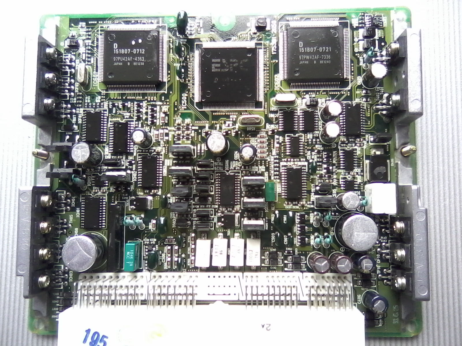

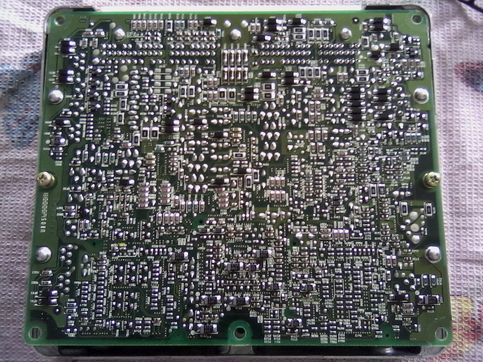

всем доброго времени суток! прочитал все вышесказанное и понимаю что у меня аналогичная ситуация. Авто SV50-0003136, мотор 3S-FSE (D-4), 1998 год, передний привод, коробас U240E, пробег более 280 т.км., и после недавней дальней поездки начал тупить автомат, а именно на горячую затуп со 2 на 3 передачу, переключает как с пробуксовкой. Утром на не прогретом моторе все ровно. С педалью почти в пол тоже все ровно. Если в обычном режиме, то 70% из всех переключений 2-3 через затуп...
Прилагаю фото мозгов, ткните пожалуйста в те места где нужно пропаять, какие именно детали на плате отвечают за коробас? Отдавал сегодня в телемастерскую, смотрели через микроскоп - каких-либо явных непропаев не обнаружили, появляются небольшие ореолы в местах пайки, что указывает на напряженную работу)
Диагностический разъем и выдаваемые ошибки:
- индикатор O/D моргает постоянно, т.е. ошибок нет;
- индикатор ЧЕК (мотор) ошибка 21 (обогрев кислородного датчика);
- индикатор SRS (подушка) ошибка 14 (электровоспламенитель п/б водителя), индикатор при езде то горит, то гаснет (появилась вместе с затупом автомата);
Люди здесь собрались грамотные, поэтому надеюсь на помощь!
Комментарий к файлу: мозги с Виста SV50, мотор 3S-FSE (D-4), привод передний, год 1998
P23-05-12_12.17.jpg [ 195.41 КБ | Просмотров: 17685 ]
P23-05-12_12.30.jpg [ 445.51 КБ | Просмотров: 17685 ]
P23-05-12_12.26.jpg [ 552.07 КБ | Просмотров: 17685 ]

во во! Товарищ по несчастью :) симптомы 1 в 1 только у меня 1 ошибка по обогреву датчика кислорода. Все остальное тип-топ. Сейчас приноровился газ сбрасывать перед переключением 2-3. В итоге после нескольких дней такой езды она и сама стала более менее переключатся. Но все равно не то. Слышно резкое подвывание при переключении.

сказано - сделано! поменял местами датчики на коробке, по началу никаких изменений не заметил, все так же как описано ранее, но после часа езды по городу иногда начали проскакивать толчки на 2 и 4 передачу, а так же отчетливый пинок при снижении скорости вплоть до остановки, видимо первую подтыкает так жестковато. Далее у знакомого мастера пропаяли микросхему восьминожку 93с56, которая на плате в правом верхнем углу, а так же все подозрительные места, но к великому сожалению все осталось как и было до этого...
Добавлено спустя 1 минуту 27 секунд:
Re: Ремонт ЭБУ (бортового компьютера или ECU) на SV50
какие будут предположения? по датчикам достаточные симптомы или не очень? если впаять новую микросхему без заливки в нее информации, будет она корректно работать?

Пропаивать микраху не надо было. Пропаивают на вэдовых резисторы, а тут пока не ясно...
Пустую микраху впаивать тоже не прокатит, лучше тогда уж обнулить, но не стирать все! А еще лучше адаптировать. Если есть возможность, считайте дамп, покажите всем.

микраха даже в наличии есть за почти 10 деревянных рублей в магазине, а вот с ее прошивкой и адаптацией пока затруднения...
этих самых R330 на своей плате мы с мастером не нашли, пропаяли ближайшие R шестисотые, которые рядом были
