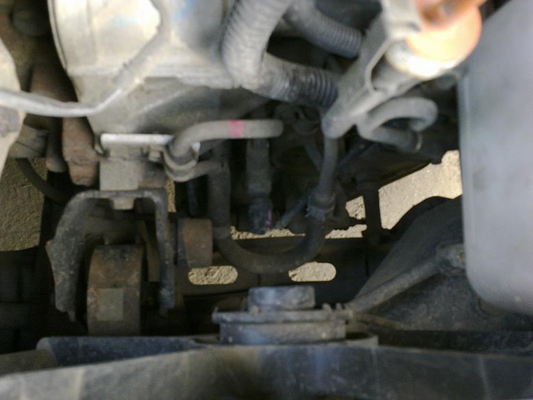

Подскажите, плиз, как выглядит, и в каком месте расположен радиатор АКПП A540H - 02B на Камри '98 3S-FE AWD??
На фото запечатлел то, как ЭТО выглядит на моей машине.
Меня терзают смутные сомнения, что так и должно быть... Уж больно похоже на Kolkhoz Edition :rus: :rus:
1.jpg [ 67.69 КБ | Просмотров: 1621 ]
Последний раз редактировалось pavanik_27 10 май 2012, 06:33, всего редактировалось 1 раз.
поправил название

Честно говоря, нихера не видно на фото.....коробочный радиатор находится внутри нижней банки основного радиатора охлаждения.

на фото- U-образный резиновый шланг замыкает входную и выходную трубки.

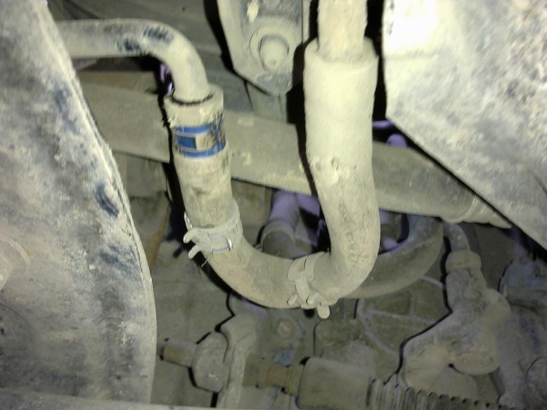

Это стало понятно сразу.
я просто сначала не нашел всего остального ( патрубки радиатора )
сегодня снял пластиковую защиту, и вот что увидел :
Комментарий к файлу: Патрубки радиатора (тоже закольцованные)

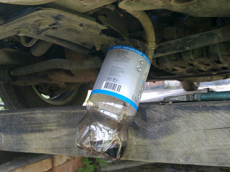

разумным решением было проверить целостность трубок охдаждения "коробочной жижи" внутри основного радиатора.
сняв с одной стороны шланг, слил из него вот ЭТО:
09052012103.jpg [ 91.84 КБ | Просмотров: 1592 ]
в любом случае, меня это порадовало, поскольку кроме "мазута" ничего больше не полилось.
промыл масляный радиатор при помощи прозрачного шланга и воронки, восстановил контур охлаждения.
изменений не заметил, но на душе спокойней стало. :smile:

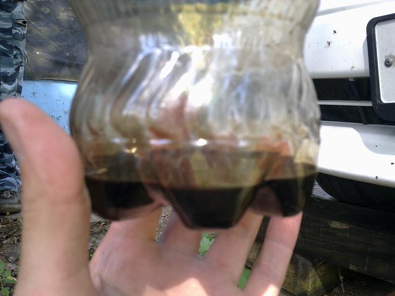

По фотке видно плохо, но жидкость, несмотря на ее возраст и цвет, однородная, без пузырей и примесей. Даже просвечивеатся.
09052012104.jpg [ 68.98 КБ | Просмотров: 1576 ]
А как его еще можно проверить? Тщательно чтоб?
