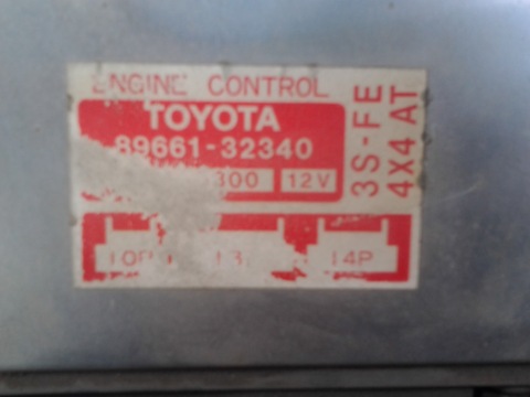

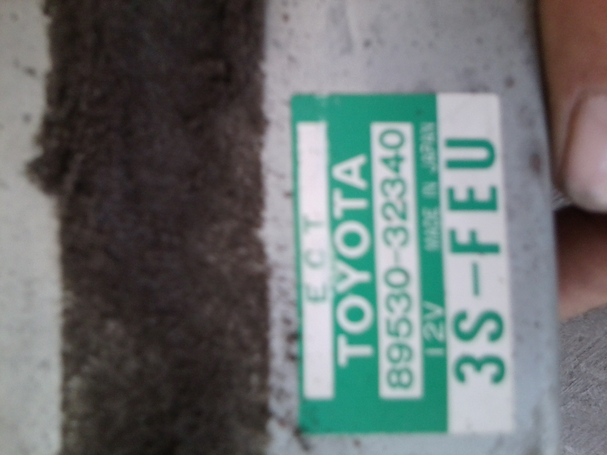

Фото0105.jpg Парни помогите расшифровать что за U у меня каробка А540Н
Фото0105.jpg [ 624.58 КБ | Просмотров: 2336 ]

немного странно...может не азиацкий вариант, обычно 89661?!

а еще ? у меня машина 90г.в. а под капотом бирка 1998 г 3s-fe А540Н ,может эбу не того номера и из за этого машина плохо тянет,какой вообще стоит блок подскажите кто знает. Тойота-Виста 3s-fe 4ВД ,sv25 А540Н

1998 это объем двигателя и буквы г там нет. Чтобы узнать какие ЭБУ применялись нужен Fram.

sv25-0034089 Это он !

На Ваше авто пробивается ЭБУ 89661-32340
Добавлено спустя 2 минуты 14 секунд:
Данные авто: Модель CAMRY/VISTA SV2#,VZV20,CV20
Двигатель 3SFE 2000CC 16-VALVE DOHC EFI
Дата выпуска 02.1990
Тип КПП AUTOMATIC TRANSMISSION
Код модели SV25-UTPNK
Период выпуска 08.1988-07.1990
Код отделки
Код цвета кузова 040
Комплектация VL TYPE
Модель VISTA MODEL
Кузов HARDTOP
Тип переключения передач ATM, 4-SPEED FLOOR SHIFT
Регион JAPAN

По эксисту блок с фото пробивается, но не выдается информация по авто и двигателю, но его цена чуть ли не в два раза дешевле чем 89661-32340. Тупо по каталогам тойоты такой комп найти не хватило сил, практически на всех авто номер компа начинается 89661.

FEU-это механика КПП, хотя могу ошибаться.
Херню сморозил. FEU - это система впрыска.
Помню авто с такой маркировкой там механика стояла.

Парни выручайте !!!!! Если это механика то мне срочно надо икать правильные мозги.

89661-32340 номер блока который должен стоять у вас

http://s3.images.drive2.ru/car.journal. ... 1-main.jpg Вот нашел фото родного эбу, но у него похоже распиновка на 3 разъема а у меня 2 ?
Комментарий к файлу: ECU_89661-32340_SV25
ECU_89661-32340_SV25.jpg [ 29.75 КБ | Просмотров: 2131 ]

На фото только этикетка.
