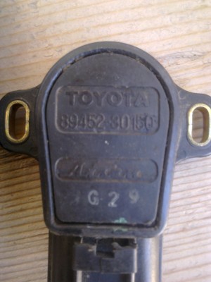

может из за этого датчика газ пропасть?
Комментарий к файлу: может из за этого датчика газ пропасть?

может! но ошибка как ты пишешь по муфте у тебя.
или ты его крутил до появления ошибки?

нет, до появлении ошибки машину вообще не открывал.
