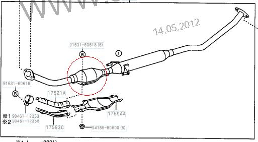

Такая проблема при нажатии на газ что-то гремит в глушителе в штуке которая прикрыта металлическим кожухом (ФОТО).
Думал кольцо поменял звук не изменился
Посоветуйте что делать? и что там может греметь?

Может катализатор рассыпался,вот и брянькает...

эта " штука" каталитический нейтролизатор, прислушайся если звук глухой, то надо удалить из него керамические соты, им прищел трындец

звук как будто в нем что то болтается и входит в резонанс
и если на N просто газануть резко то глушак как будто назад отдает пердежом
 Заголовок сообщения: Re: Гремит глушитель
СообщениеДобавлено: 14 май 2012, 10:22
ну если бренчит когда газуешь....посыпались соты. А вот если сзади отдает, возможно гдето труба или банка касается кузова. Еще важно, чтоб он висел на резинках, а не на проволоке или метал. хамутах.

соты в каталитическом нейтрализаторе?
его выбить или новую трубу глушителя брать?
Добавлено спустя 3 минуты 5 секунд:
если сильно газанешь то получается так рррррРРРРРРРБББрррррррр звук как бы в обратку возвращается, глушак не бьет об кузов

поеду куплю контракт за 2тр посмотрим как будет...
СообщениеДобавлено: 14 май 2012, 14:41
да выбий его...2 тыщы успеешь потратить..

поменял... стало лучше но не намного((( может сам мотор так рычит
как его выбивать я честно говоря никак не понял, там труба довольно длинная еще и загнутая...

Такая же музыкальная шкатулка и у меня.Нашел контракт-но цена кусается,6тыс жалко отдавать.Думаю может его выбить!

может вопрос не в той теме, но все таки, ребята бывалые поделитесь как выбить этот чертов катализатор, просто как было выше сказано, труба гнутая, да и катализатор далеко от конца трубы находится, распилить-выбить-заварить? или ломом продолбить?
СообщениеДобавлено: 15 май 2012, 11:40
не знаю как на ZZ, у себя выбивал прутком длинным...потихоньку простукивал и высыпал.
можно окно вырезать болгаркой, выбить соты и заварить.
На 120 королле (глушаки похожи) выбивал так, открутил приемную трубу от вып. коллектора и от задней банки, в руках осталась приемная труба с катализатором , длинной изогнутой монтажкой при помощи молотка разбил соты, и высыпал, но там еще есть чтото типа стекловаты, длинным резиновым шлангом протолкнуть не удалось, поэтому прикрутил обратно к впускному коллектору, не забываем про азбестовое армированное кольцо, а к задней банке не прикрутил, завел машину и газонул несколько раз до отсечки, вся стекловата с оглушительным хлопком вылетела. На своей висте пока не смотрел, но вроде уже выбит :D
