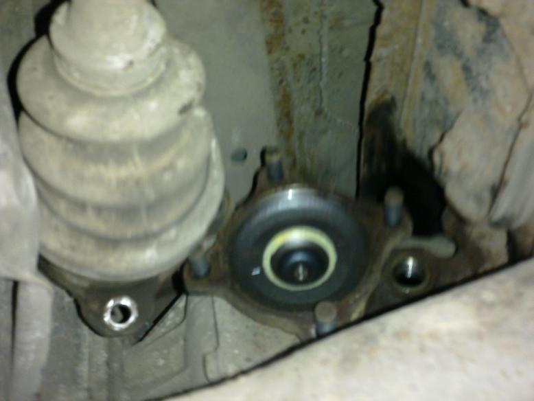

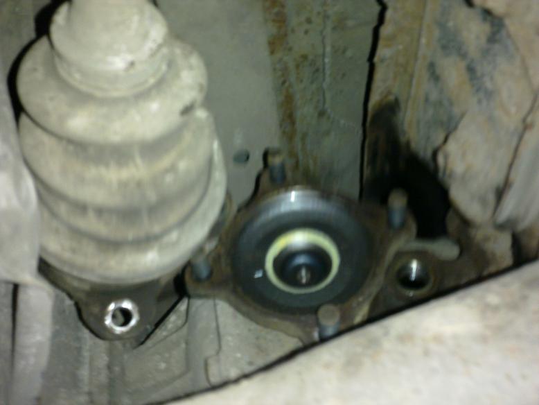

Единственная трудность, с которой я столкнулся - отворачивание заливной горловины. На 43 Камри она расположена так, что не всегда удается подобраться шестигранником - с одной стороны мешает подрамник редуктора, с другой - привод.
Пришлось откидывать правый (по ходу движения) привод.
Если машина на эстакаде, и теем более, когда нечего подложить под авто, лучше всего работать с помощником.
Если водиночку, то придется немного побегать.
Ставим селектор на N, подкладываем упоры под переднее левое колесо.
Ставим метки на фланец редуктора и корпус внутреннего ШРУСа, и погнали - отворачиваем первую гайку (из 4) крепления шруса к фланцу, поднимаем правое заднее колесо, поворачиваем на 90 градусов, отворачиваем следующую гайку.
И так 4 раза. Повторюсь - если есть что подложить под авто, поднимать-опускать домкрат не придется.
Потом монтажкой отодвигаем шрус от редуктора в сторону колеса, и смещаем привод назад по ходу движения машины.
Доступ к пробке получается приличный.
выглядит примерно вот так:
Привод.jpg [ 57.79 КБ | Просмотров: 6509 ]

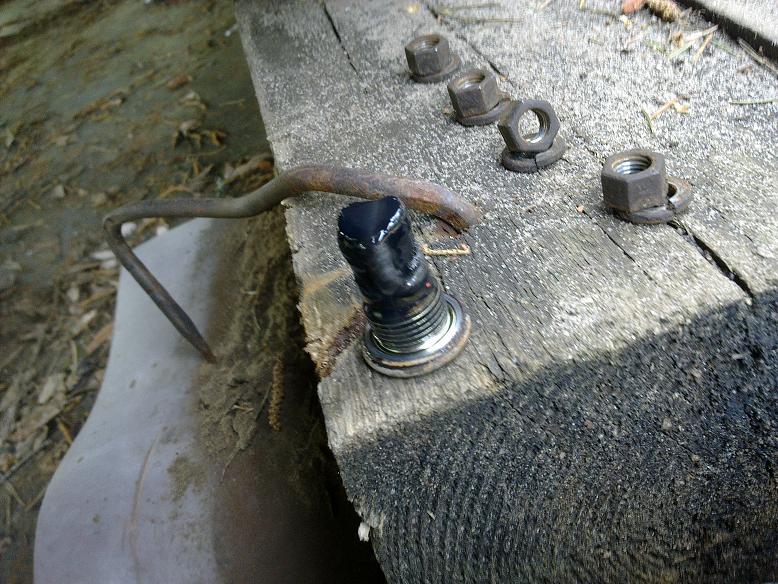

Сливаем старое масло.
К сливной пробке приделан магнит.
Если честно, он меня слегка расстроил количеством стружки:
Сливная пробка и гайки привода.jpg [ 137.14 КБ | Просмотров: 6509 ]

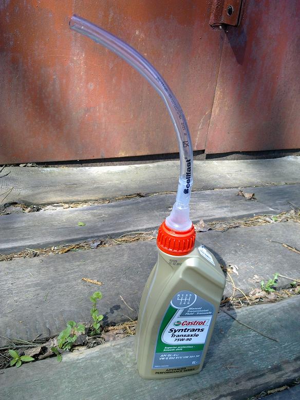

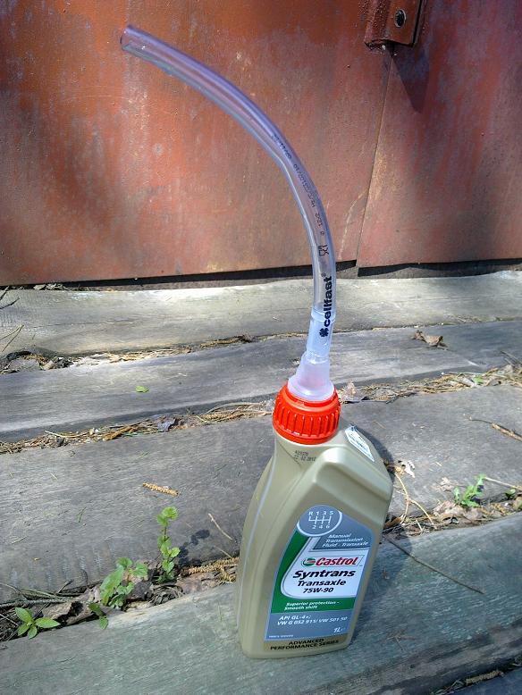

Протираем пробку, дожидаемся полного слива старого масла, и при помощи вот такого нехитрого приспособления:
08052012089.jpg [ 110.36 КБ | Просмотров: 6509 ]
заливаем новую трансмиссионку (пока не польется, - как по книге).

Evgenyslik писал(а):
Ты когда масло то менял последний раз?Черное такое как гудрон.
...кхм. :rus: вообще -то впервые...
Я машинку в начале марта купил только.
Постоянно по командирвкам, а тут раз - праздники! Грех не заняться было!
Что за приспособление? :)) Я шприцем уже задолбался заливать :D

приспособа очень простая - шланга кусок, надетый на 1л. канистру с тансмиссионкой. главное, чтобы у канистры был носик. вот и все. :smile:

А я менял не откручивая шруса, правда под рукой была головка с шестигранником и удлиннитель, с проставками открутил, залил таким же прибором.
при сливе масла, а точнее при выпадании этихт гудроноподобных шматков подумал что я первый кто меняет в нем масло, пичалька :o
а я на 43-ей вообще не менял масло в редукторе :) Купил, был пробег 120тыс и врядли кто то там чтото менял, проехал 100тыс, продал. Ничего не гудело и не капало, потому и не трогал. Но машину мучал не щадя: грязь, снег, море и т.п. :smile:
