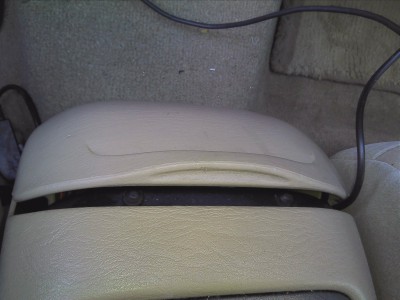

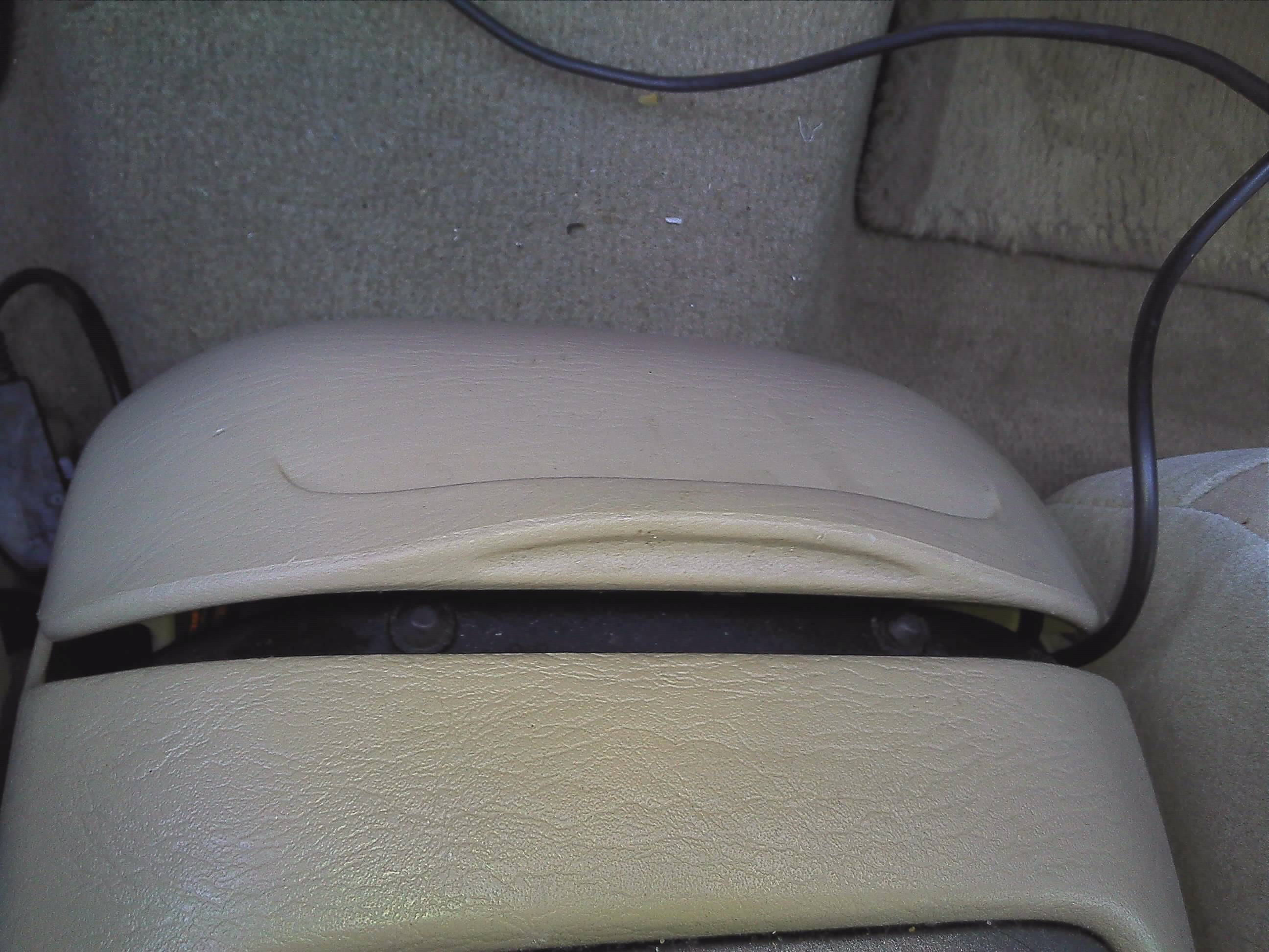

Что за миниблрдачек? Тот что спереди откидной?
Если да то в закрытом положении тяни за нижнюю часть...
Добавлено спустя 5 минут 42 секунды:
Этот?
IMG_20120516_153616.jpg [ 464.42 КБ | Просмотров: 939 ]

Нужно отцепить разъем под водительским сиденьем, и провод с хомутов снять, барадачек не надо разбирать.

Да, основание минибардачка на защёлках вытягивай. Джойстик помоему на одном болтике держится снизу, там и разъм обычный.
