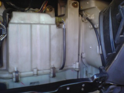

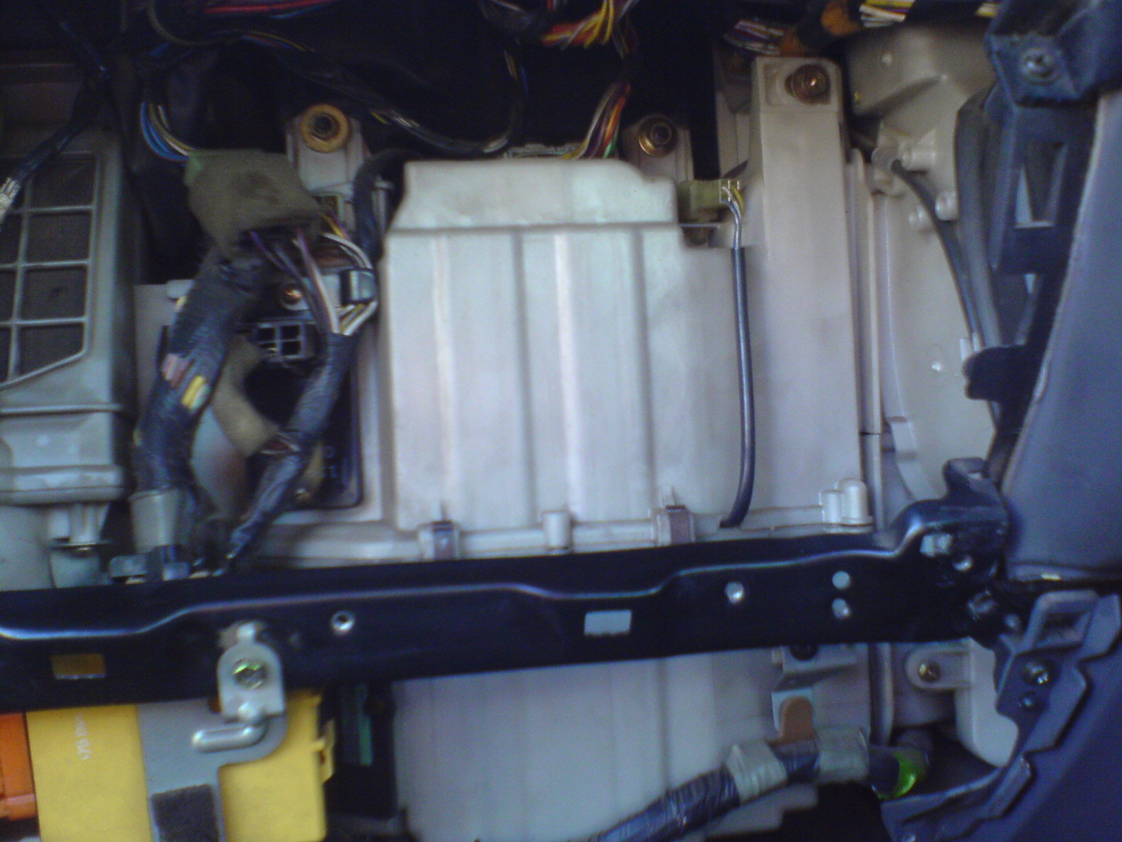

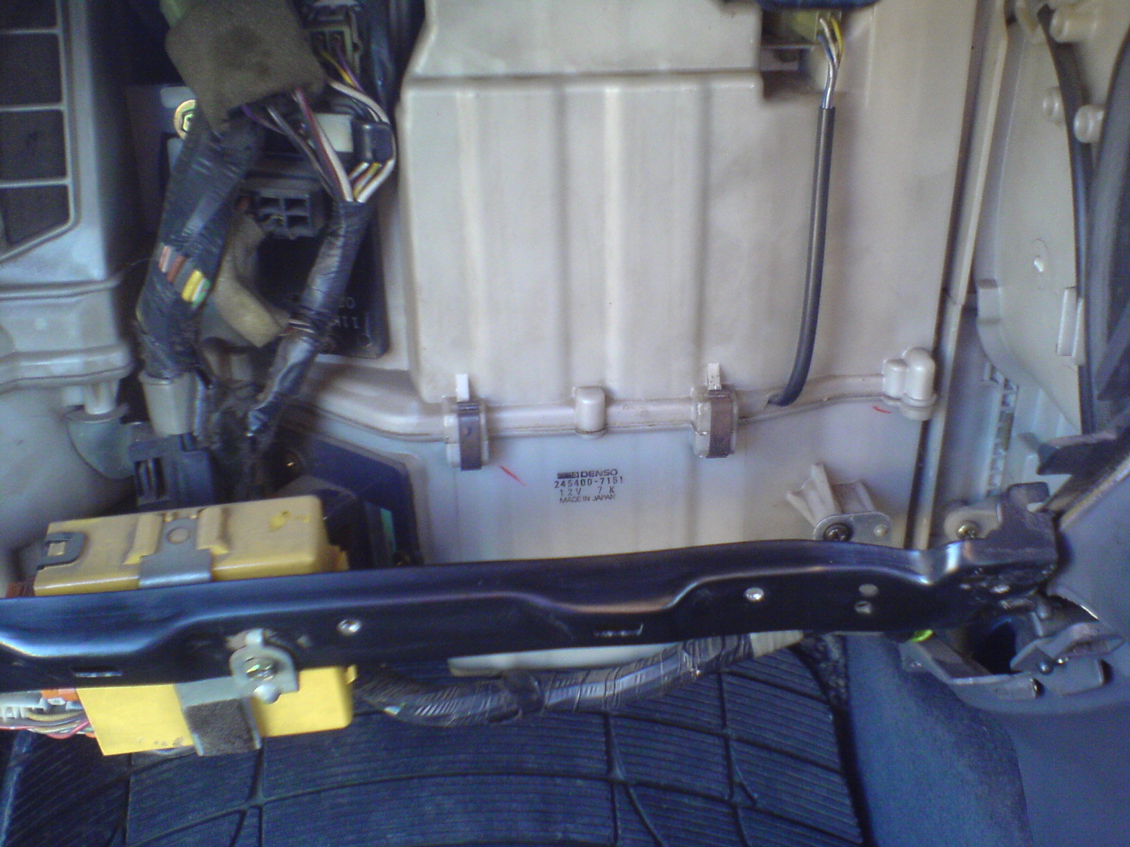

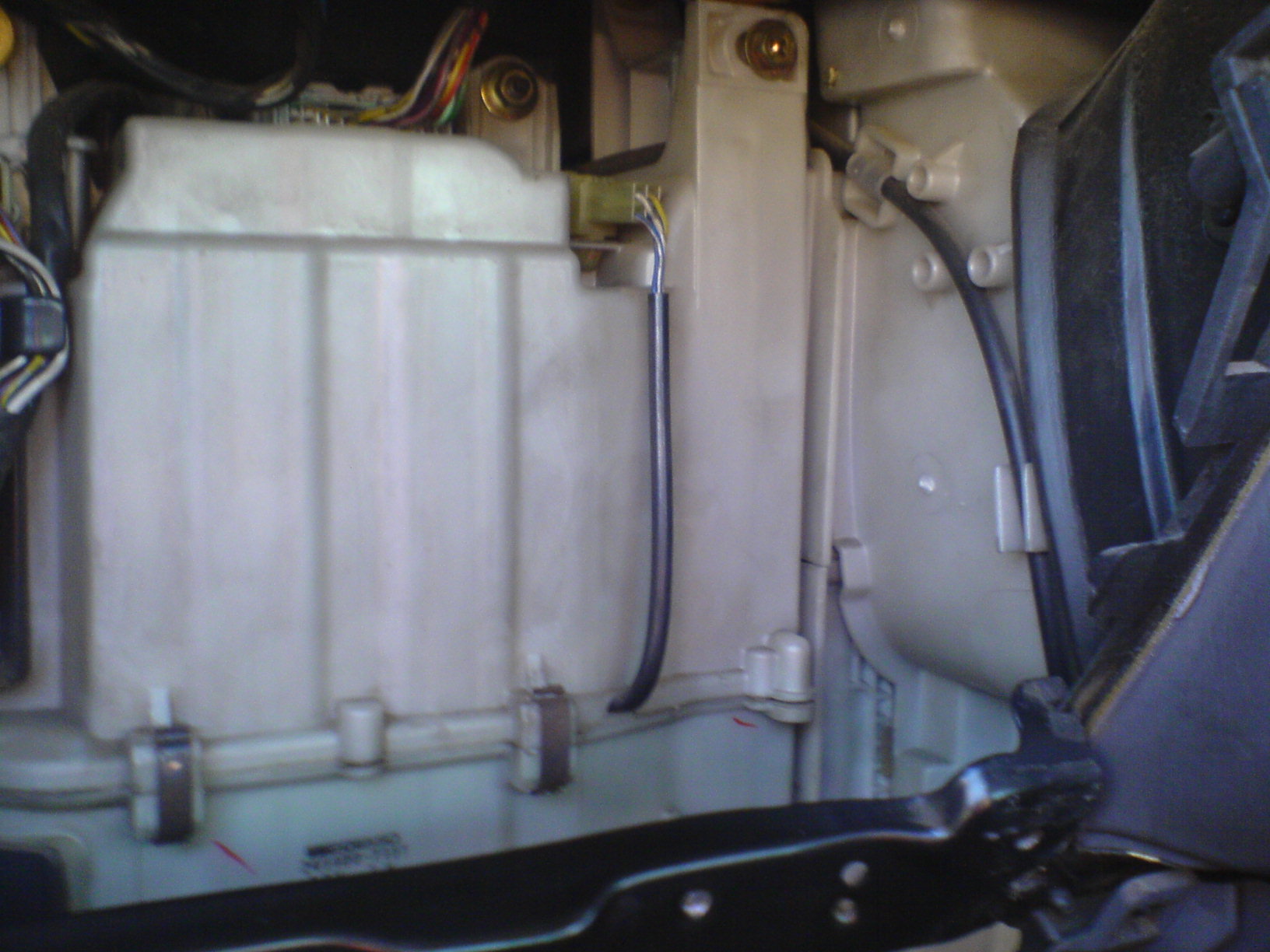

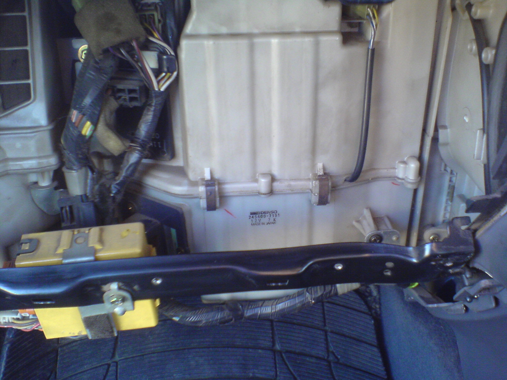

Здравствуйте!! Прошу извенеия за повторную тему. Вчера пытался найти на своей машине салонный фильтр, одни говорят что его конструктивно не ставили, другие говорят что он есть, в Экзисте по каталогу он тоже есть! Вообщем точного ответа я так и не получил! У меня воздух очень слабо дует, думал что вина в этом! Я разобрал салон и не смог его там увидеть! говорили мул что и он под рулём может быть, но и там я его не нашел! Прикрепляю фото бардачка в разборе может кто-нибудь что-нибудь подскажет???? Очень надеюсь на вашу помощь! В заранее спасибо!

Нет его! Можешь не искать!

Это точно?
А тоя уже запарился! Мотрчик печки снимал, было грязи очень много!
А почему тогда слабо дует?

Забит радиатор кондиционера, радиатор печки, нужно снимать и мыть!

Это очень гемморойная затея, сам снимал панель, спускал газ с кондера, сливал антифриз, грязи уйма, внутри радиатора отопления не столько много как вокруг него, так же можно замарочится почистить воздуховоды, после всего этого в машине стало ГОРАЗДО теплее!

есть! кури мою тему, но найти сложно,
автор заделай фото снизу этого испарителя, слабо дует ибо надо испаритель вынимать весь блоком и чистить с полным разбором короба, хотя можешь не делать вродь нет его у тя, на двухцветных кузовах есть вродь.

Наличие его зависило от года и комплектации авто, как и в любой тойоте средних лет его никуда не прятали под панель, он был сразу за бардочком, по фото вижу картину как и у меня, нет его там однозначно, есть испаритель кондея в корпусе за бардачком и радиатор печки в корпусе за центральной панелью!

У меня на 30 фильтр ставился со стороны ног водителя у стенки моторного отсека.
Случайно фотографии нет? Или схемы?
 Заголовок сообщения: Re: Салонный ФИЛЬТР на Vista SV-30
СообщениеДобавлено: 18 май 2012, 11:09
Нет, там за педалью ручника стояла прямоугольная крышка вдоль стенки и фильтр вставлялся влево и вверх.
Может он у меня вытащен? почему то не могу его найти? Ставится он вертикально? Хотя пыли в салоне нету!
