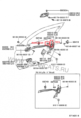

Подскажите,как правильно поменять замки в дверях!!! Поиск ничего не дал! Обшивку снял, с внутренней стороны в облости ручки открутил 3 болта, а она не снимается!!!

там еще тяга должна быть, которая идет от секрета замка к самому замку (запирающему устройству), я снимал ее от секрета

Ручка крепится тремя гайками,отверстия доступа заклеены пленкой,увидишь! Тягу держит пластиковый фиксатор,отстегиваешь и выдергиваешь...Там все просто,когда снимешь обшивка сам все увидишь....

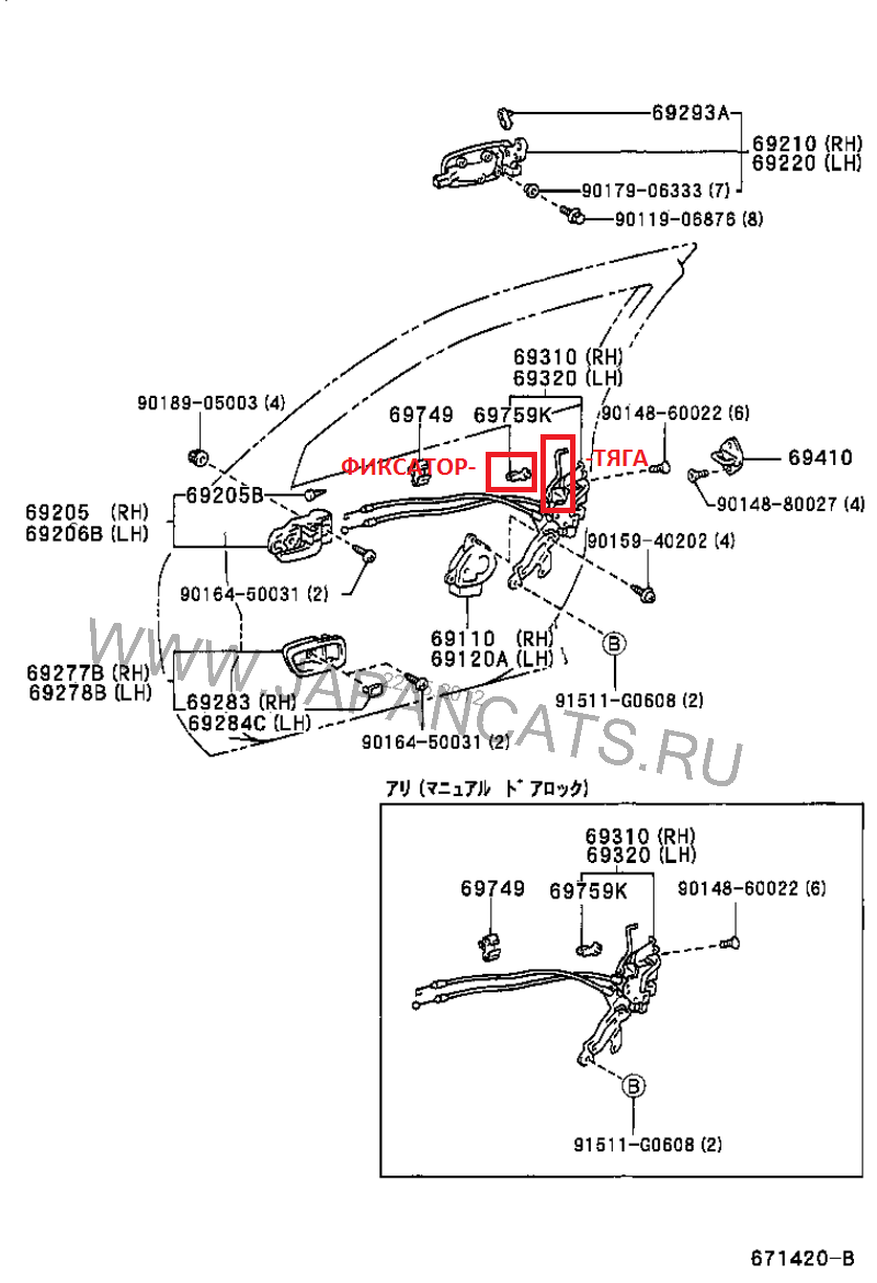

а где примерно этот пластиковый фиксатор?

Заглянешь вовнутрь,увидишь тягу,ее держит пластиковый фиксатор,отщелкиваешь его и выдергиваешь саму тягу!
