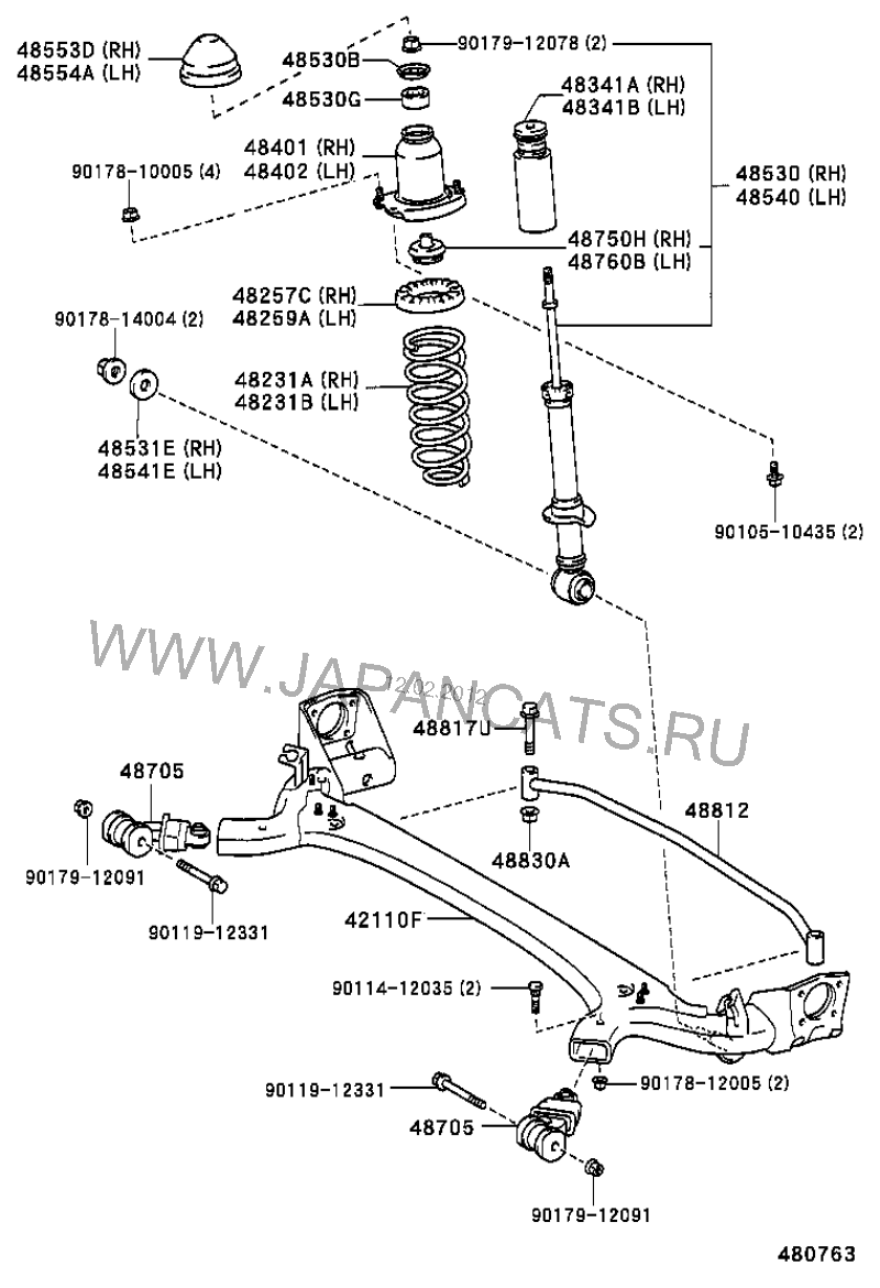

Если даже зад сделаешь немного выше, необязательно менять передние пружины. Можно поставить проставки. Вот здесьнекоторые форумчане (и я тоже) брали проставки. Есть и на зад и на перед, 3-х и 2-сантиметровые.
Для поиска деталей подвески (да и вообще запчастей), используй Exist.ru. Зарегистрируйся на самом сайте и на Japancats (там по ходу будет), введи номер своего кузова, и будут тебе все номера запчастей, а также аналоги. Вот, например, картинка с Экзиста (для дорестайловой Ардео).
Задняя подвеска.png [ 159.36 КБ | Просмотров: 1727 ]
Экзист в некоторых случаях вообще незаменимый помощник.

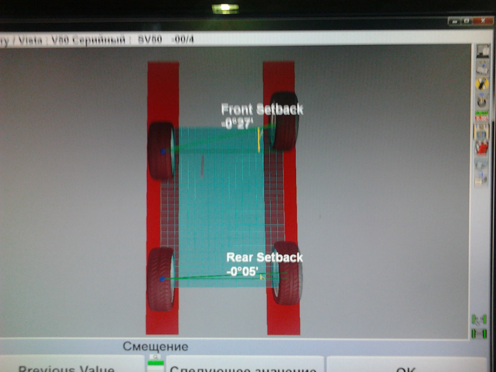

Делал геометрию сказали что одно колесо (лево) смещено назад. подскажите как можно все это дело привести в соответсвие!!!!
Комментарий к файлу: Геометрия колес
Фото0103.jpg [ 850.73 КБ | Просмотров: 1625 ]

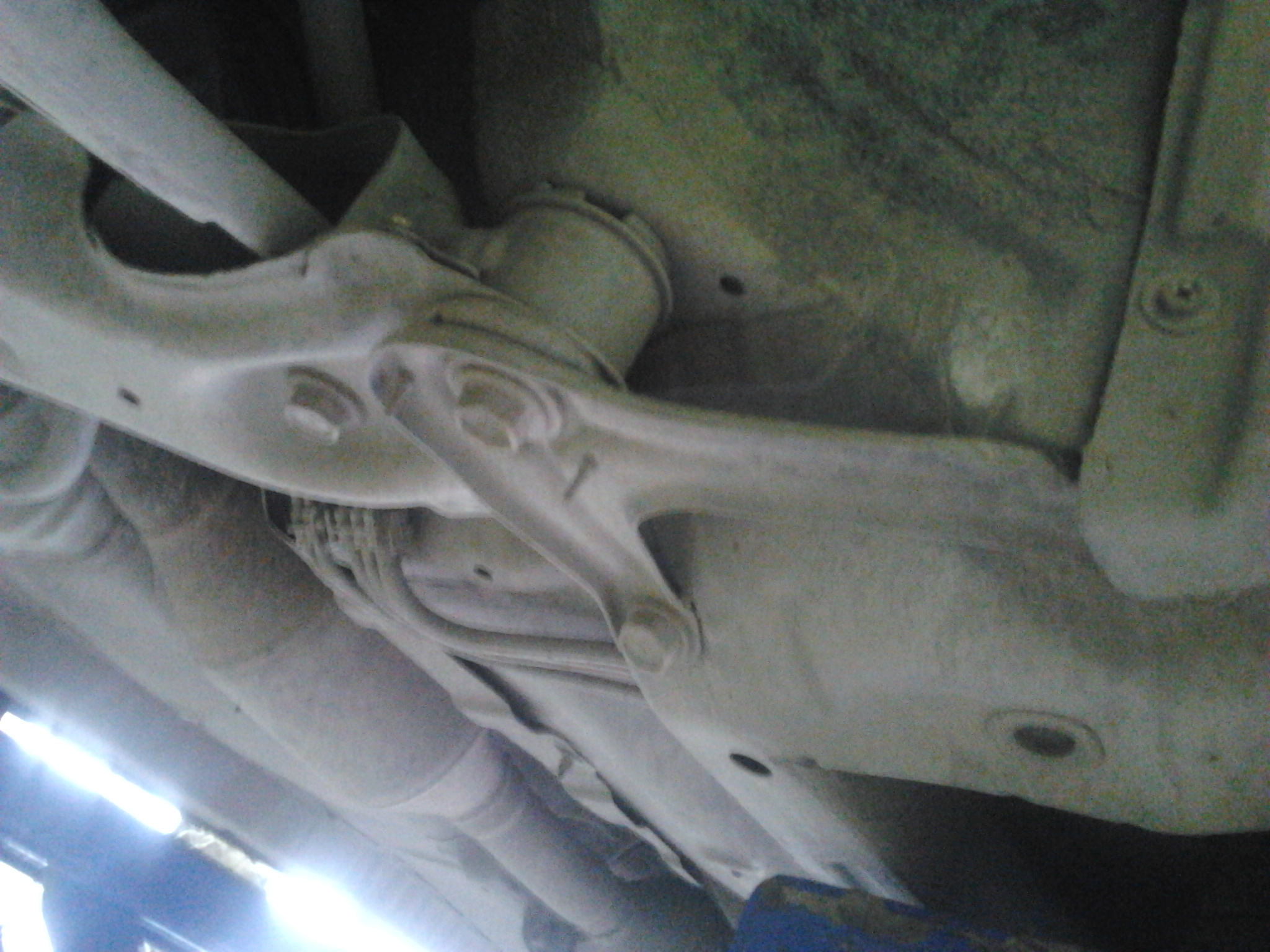

Комментарий к файлу: Вот это треугольник который к балке крепится погнут из за него может быть смещение
Фото0102.jpg [ 964.63 КБ | Просмотров: 1625 ]

Мужики подскажи по подвеске почему колеса по разному стоят! фото выше
мне кажется просто было месту ДТП и повело геометрию

troyanlimit писал(а):
ШЕсть лет гоняю без дтп серьезных, так бампер крыло!!!! на фото видел треугольник который балку держит погнут мож из за него!!!! раз застревал жестко тянул трактором, думаю мог стойку погнуть хотя все стойки сухие!
