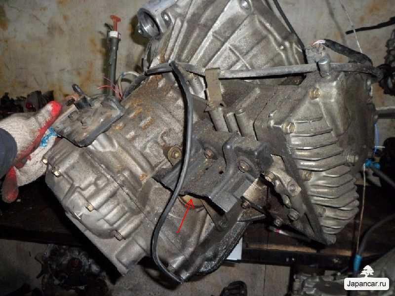

Сообщения: 464
О машине: Noah
Репутация: 333
Под этой крышкой находится центробежный регулятор, его исправность нужно проверить (пластиковая шестерня)
