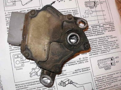

Нужен выключатель запрещения запуска двигателя на коробку. Коробка автомат A140L.
Добавлено спустя 1 день 3 часа 43 минуты 9 секунд:
неужели ни у кого нет такой штуки.
Добавлено спустя 8 часов 53 минуты 29 секунд:

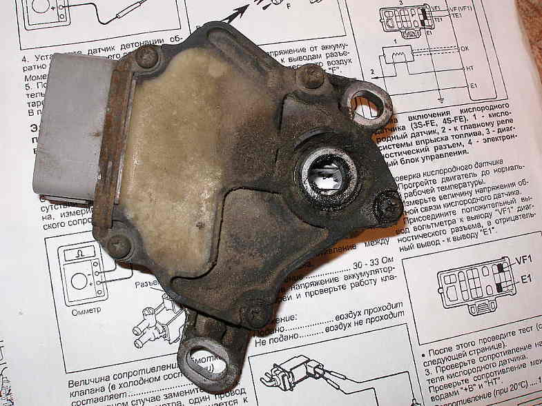

Скажите, если кто знает код этой детали, не могу найти.
выключатель запрещения запуска двигателя.jpg [ 84.75 КБ | Просмотров: 3513 ]
выключатель запрещения запуска двигателя2.jpg [ 80.1 КБ | Просмотров: 3513 ]

по выключателю заедь к коробочникам кто ремонтирует или меняет коробки у них обычно этого бырахла дофига валяется и нафик никому не нужно, по фонарям можно предположить что дело либо в вышеупомянутом датчике, либо какой- нибудь предохранитель вылетел, либо где-то обрыв.

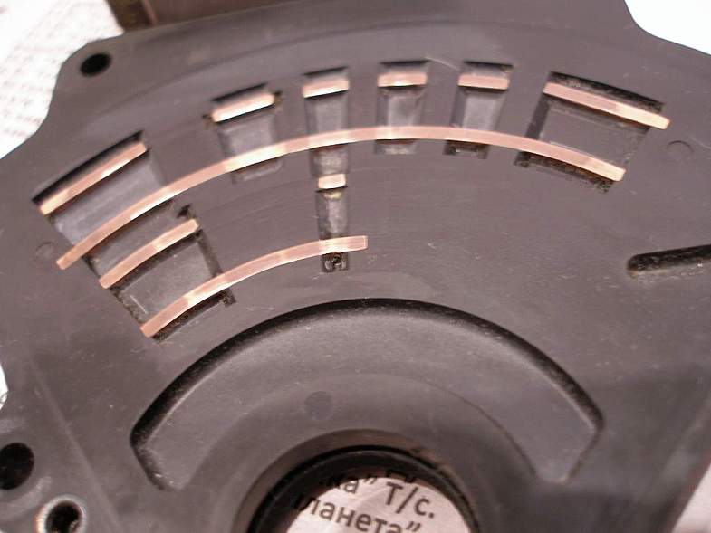

т.к. он у тебя уже снят, отмой его и разбери, там нечего хитрого нет и востановить его можно

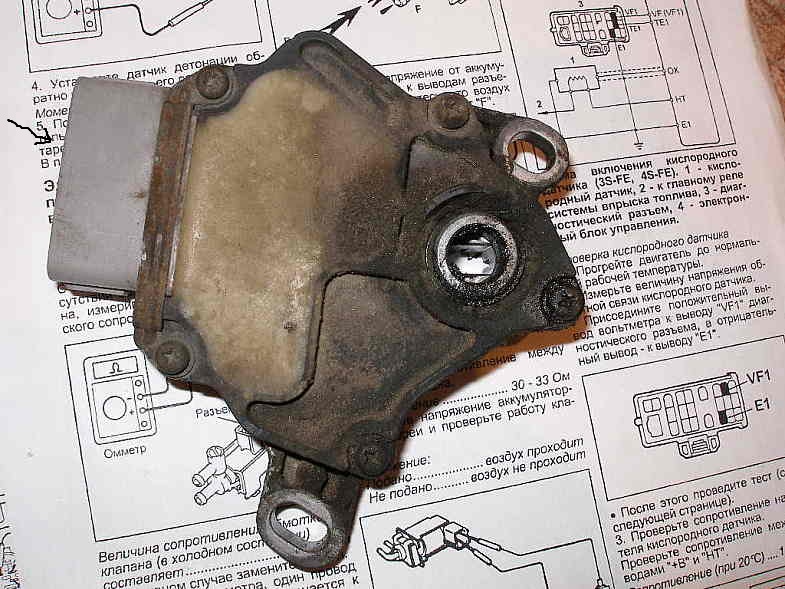

В том то и дело, что он восстановлению не подлежит. На самом выключателе, куда штекер включается, каким то чудесным образом отломилось два усика(контакта). Я уже все реанимационные действия проделывал, вердикт один, только замена.

отмой и разбери, написал же, изнутри там все усики подпаиваются, выдернишь старые обломки и найди какой нибуть разъем или датчик мертвый и такимиже усами и перепаивай, без разбора не чего не зделаешь

Ты считаешь, что у меня руки кривые, я так понял. А теперь ещё раз объясняю. Усики эти обломились не внутри, а в самом разъёме, под самый корень. Паяльником туда не подлезешь. А сама схема,т.е. что идёт от штекера внутрь залита под монолит.

Странно, я с 30й висты коришу пям буквально на прошлых выходных разбирал визуально пачти такой на коленке в гараже, таж проблема, отгнил 1 усик, раскрутил ни какова монолита не обноружил, вынул остатки и припоял усик так-же из выковырнутого мертвого датчика температуры, ездит и доволен
пы\сы судя по фото ты его не пытался вскрыть

Это фото с нэта. Я свой не фотографировал. Чтобы было понятно о чём речь идёт. Ты паял внутри, когда разобрал? Стрелкой указано, где именно.
выключатель запрещения запуска двигателя2.jpg [ 187.57 КБ | Просмотров: 3456 ]

Да, паял внутри, его разбираешь и все как на ладони, не думал что такое кадани буть камунить понужится, даж мысли чтоб сфотать не было, снимай, разбирай и перепаивай, нечего сложного там нет, ток изначально подбери контакты от чегонить мертвого

А мне нужно в самом штекере, стрелкой указано.
Добавлено спустя 6 минут 42 секунды:

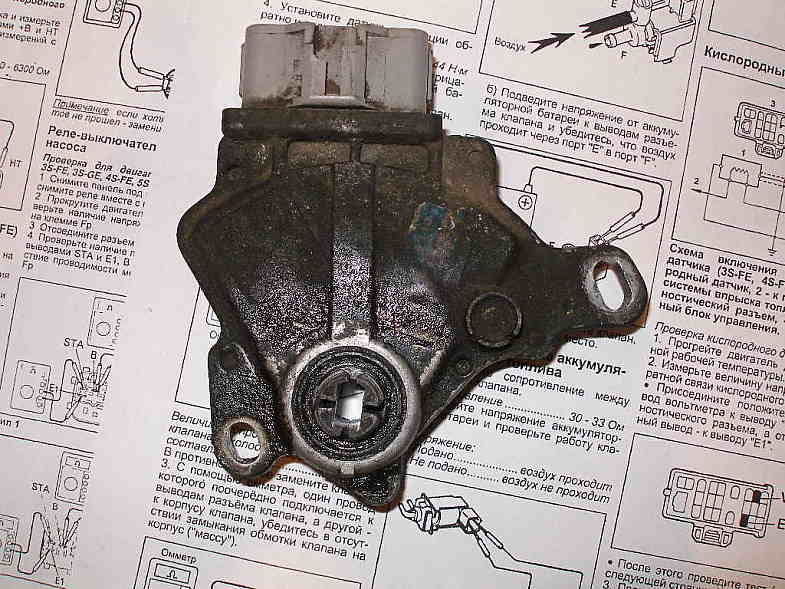

Ты здесь паял?
выключатель запрещения запуска двигателя3.jpg [ 36.26 КБ | Просмотров: 3455 ]

да не припаяеш ты его в штекере ни када, еще раз пешу, разбери его открутив 3 болтика, просунь новый контакт изнутри вместо обломка и припояй его внутри, в итоге получиш новый контакт в разъеме.

У тебя видимо разборная была, а у меня всё залито. Т.е. к контактам в разъёме никак не подберёшься.
Добавлено спустя 2 минуты 48 секунд:
http://photo.qip.ru/users/aleks576/1152 ... nImageLink
вот зайди по ссылке у меня точно такая

странно канеш, визуально похожа, но внутри малех там по другому, при таком раскладе тада уж к тем кто коробки делает, меняет, у них должно быть как грязи, деталька так-то не пользующаяся спросом, редко када что с ней случается, должна недорого стоять.
