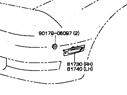

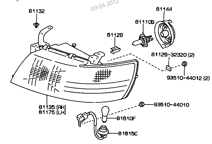

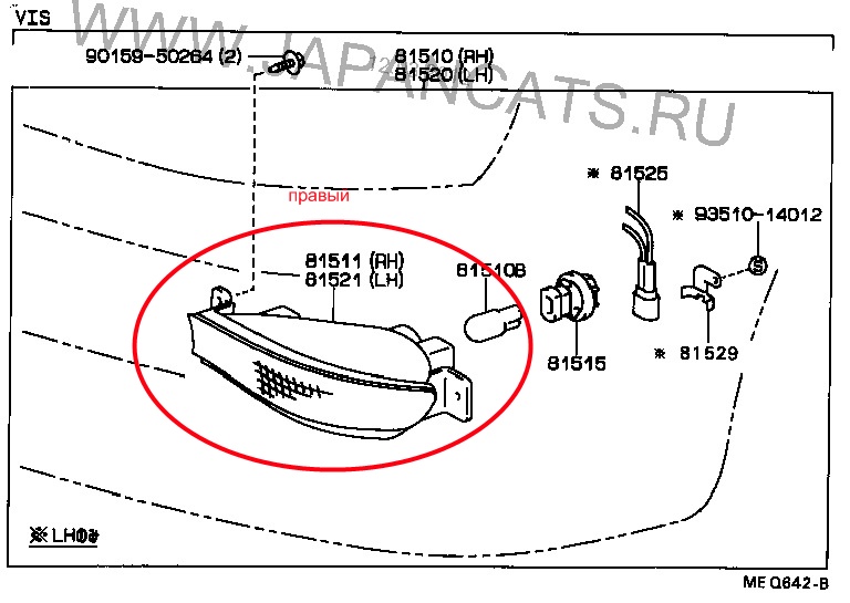

Вот вопрос как должны работать поворотники на 32 кузове? При включении сигнала поврота должен моргать поворотник в бампере и дублер поворотника(тоже в бампере сбоку маленький такой), а как-же должна светится лампочка которая в фаре(81610F)? Если я правильно понимаю это лампа подсветки зоны поворота и должна постоянно гореть когда включены поворотники?
Комментарий к файлу: поворотник в бампере
поворотник.jpg [ 108.07 КБ | Просмотров: 5596 ]
Комментарий к файлу: дублер поворотника(тоже в бампере сбоку маленький такой)
поворотник бампер2.png [ 5.68 КБ | Просмотров: 5596 ]
фара2.png [ 15.33 КБ | Просмотров: 5596 ]

совершенно верно :wink:
 Заголовок сообщения: Re: Как правильно работают поворотники?
СообщениеДобавлено: 10 апр 2012, 01:39
Сообщения: 194
Откуда: Cызрань
Репутация: 73
Спасибо буду значит думать как вернуть усе на места, потому как щас у меня лампа в фаре моргает как поворотник(как маяк все сбоку освещает :D ), а поворотники в бампере вообще были разбиты и не фунициклировали....
СообщениеДобавлено: 10 апр 2012, 17:01
Только подсветка поворота включается при включенном свете фар.
СообщениеДобавлено: 10 апр 2012, 22:59
Сообщения: 194
Откуда: Cызрань
Репутация: 73
ну эт понятно, зачем мне подсветка без фар. Надо только провода там правильные найти, а то что то их там не хватает...
СообщениеДобавлено: 01 май 2012, 14:15
Сообщения: 194
Откуда: Cызрань
Репутация: 73

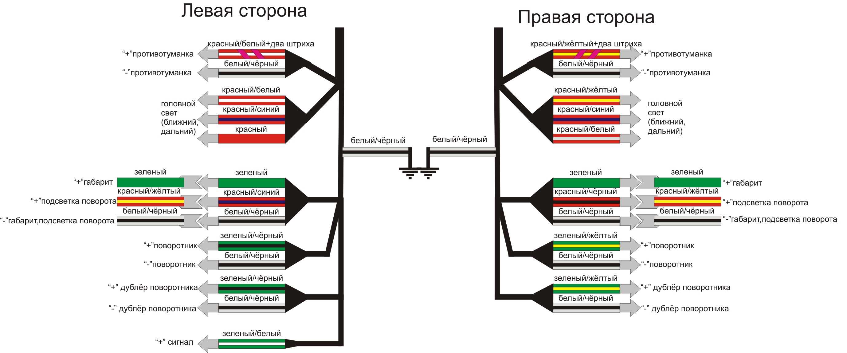

всем спасибо, разобрался я с поворотниками, так и думал, что один из прошлых хозяев вместо восстановления разбитых поворотников перекинул их на лампы подсветки, позже еще схемку с цветами проводов выложу, мож кому пригодится.
СообщениеДобавлено: 08 май 2012, 13:27
Сообщения: 194
Откуда: Cызрань
Репутация: 73
Вот и схемка(примерно такие у меня цвета...)
