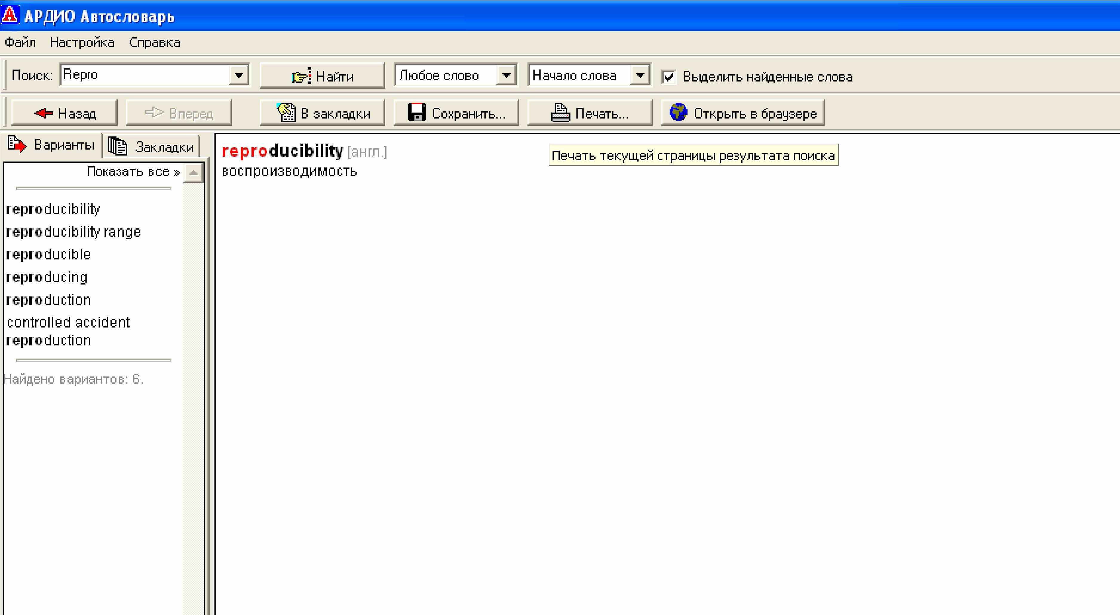

Часто пользуюсь! Удобная программка от Ardio.ru
Сцилко на прогу http://files.mail.ru/APVQAY
(Файлы будут храниться до 22 декабря 2012 года, каждое скачивание файлов продлевает их срок хранения еще на 30 дней.)
переводчик.jpg [ 239.33 КБ | Просмотров: 24254 ]
