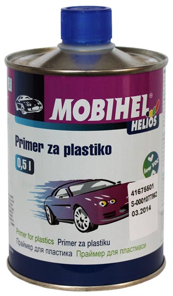

Шкуришь наждачкой P360, если нужно много снимать, где глубокие сколы или царапины, можно сначала пройтись P220, потом всё обезжириваешь, перекрываешь голый пластик любым праймером для пластика из тех на фотах, мобихел лучше, на него можно грунт наносить уже через пол часа. Вобщем обезжириваешь - грунтуешь, обрабатываешь наждачкой P500, обезжириваешь и красишь.

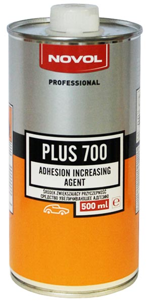

Если красишь не из балончика, а краскопультом, то советую добавить в грунт и в краску пластификатор NOVOL PLUS770 для эластичности покрытия, все таки бампер, тем более передний.

MOBIHEL_grunt_plastik_2.jpg [ 34.13 КБ | Просмотров: 1547 ]
NOVOL_grunt_plastik_2.jpg [ 28.17 КБ | Просмотров: 1547 ]

Пластификатора в краску и грунт какое количество добавлять???

Добавлять 10-30% от готовой смеси. Т.е. сначала разбодяжил грунт или краску с отвердителем, растворителем, а потом добавляешь пластификатор.
