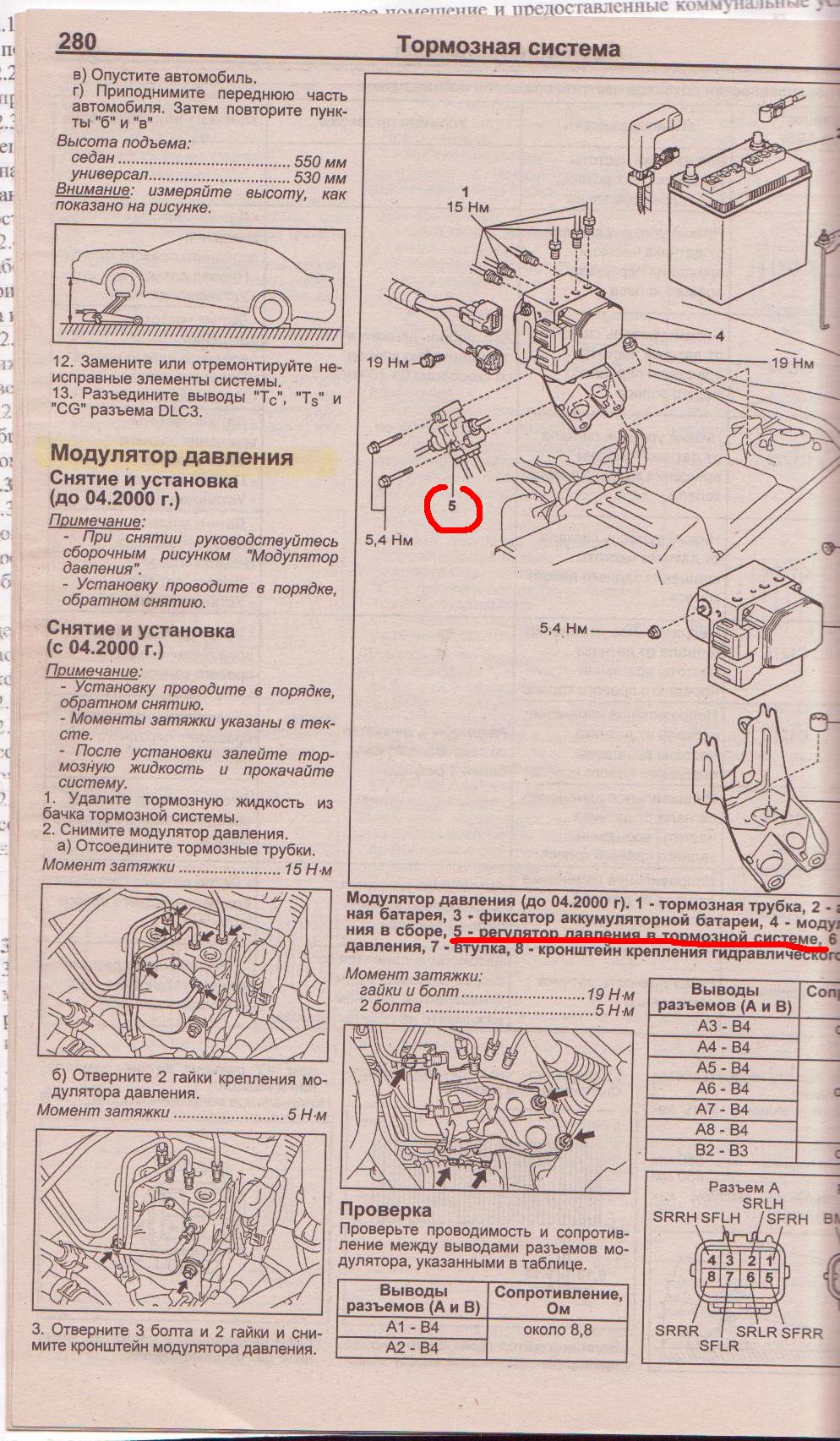

Добавлено спустя 2 минуты 9 секунд:
И почему стоп сигнал не срабатывает, хотя педаль тормоза немного нажимаю.
распред.jpg [ 350.46 КБ | Просмотров: 12103 ]

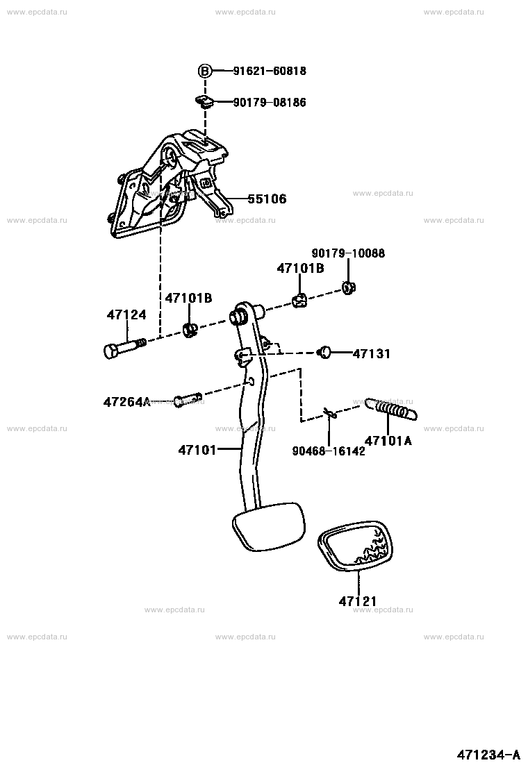

за стопы отвечает кнопка(она регулируетсч-методом выкручивания)стоит напротив педали тормоза,на педальном узле,а пружинка там же отвечает за возврат педали(может там что?-может простая мелоч какая?)
Комментарий к файлу: педаль и пружинка
471234A.png [ 38.31 КБ | Просмотров: 12098 ]

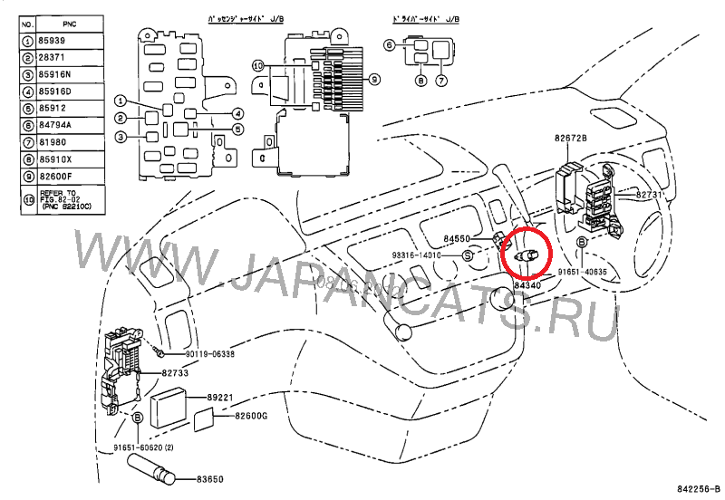

Проверь датчик педали тормоза!
Датчик.png [ 121.09 КБ | Просмотров: 12099 ]

А что с датчиком может быть?
Добавлено спустя 2 минуты 39 секунд:
это он (модулятор)?
распред.jpg [ 350.46 КБ | Просмотров: 12093 ]
это он (модулятор)?
Мож залип,понажимай его рукой и посмотришь!
