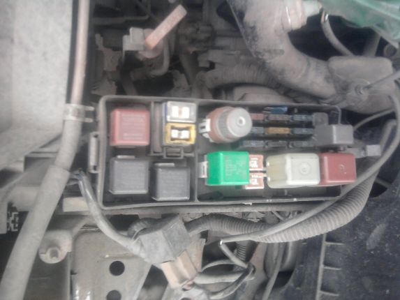

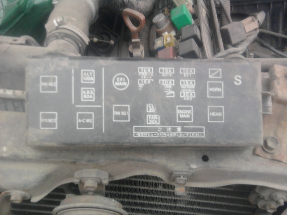

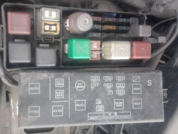

Парни, может есть у кого картинка крышки блока реле для бензиновой версии? По экзисту пробивает 3 реле в блоке и все на охлаждение, какой там именно отвечает за вентиляторы не могу понять!

завтра вечером выложу(фото надписей на крышке) и заодно релюхи как живут под крышкой,а проверить когда высовываешь реле -что то должно не работать-может таким методом попробовать?

как обещал
Фото1653.jpg [ 50.84 КБ | Просмотров: 10027 ]
Фото1654.jpg [ 52.52 КБ | Просмотров: 10027 ]
Фото1655.jpg [ 50.93 КБ | Просмотров: 10027 ]

Спасибо, сегодня попробую, у меня оказывается на реле даже крышек нет(
