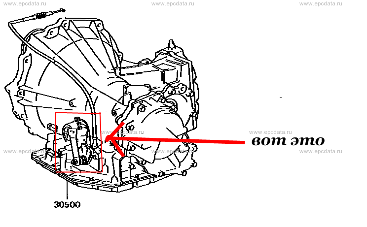

может дело в реле?(а за блокировку вроде отвечает на акпп переключатель-где трос положения режима )
Комментарий к файлу: на акпп
471234A.png [ 20.23 КБ | Просмотров: 17059 ]

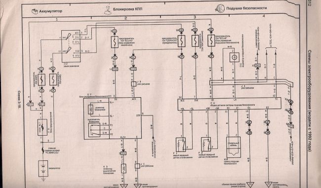

http://toyota.epcdata.ru/vista/sv32/280 ... &picture=2 номер 6(находится под капотом у акб)
Добавлено спустя 14 минут 21 секунду:
может поможет
Комментарий к файлу: может поможет
hpqscan0001(1).jpg [ 48.59 КБ | Просмотров: 17042 ]
