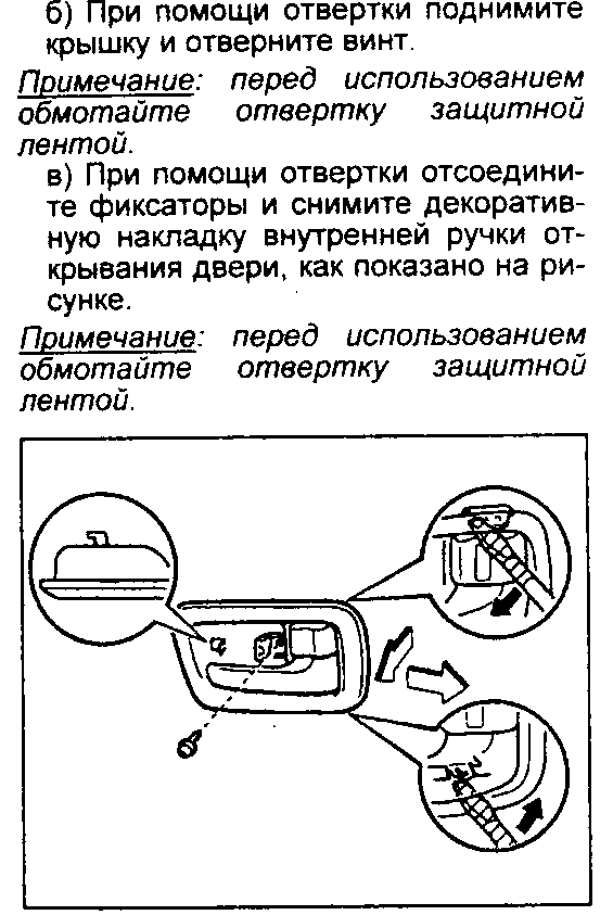

Ребята помогите не могу снять обшивку двери. Все болтики и гаячки вроде все открутил. Но снять не могу, не даёт ручка двери. Не знаю как ее снять, боюсь отломать. Если можно подробнее опесать или фото как снять правельно обшивку. Да машина vista v50
 Заголовок сообщения: Re: не открывается дверь
СообщениеДобавлено: 28 янв 2015, 14:51
Репутация: 2026
viewtopic.php?p=240218#p240218
Безымянный.png [ 42.54 КБ | Просмотров: 7830 ]

Спасибо большое теперь понял как надо снимать.
